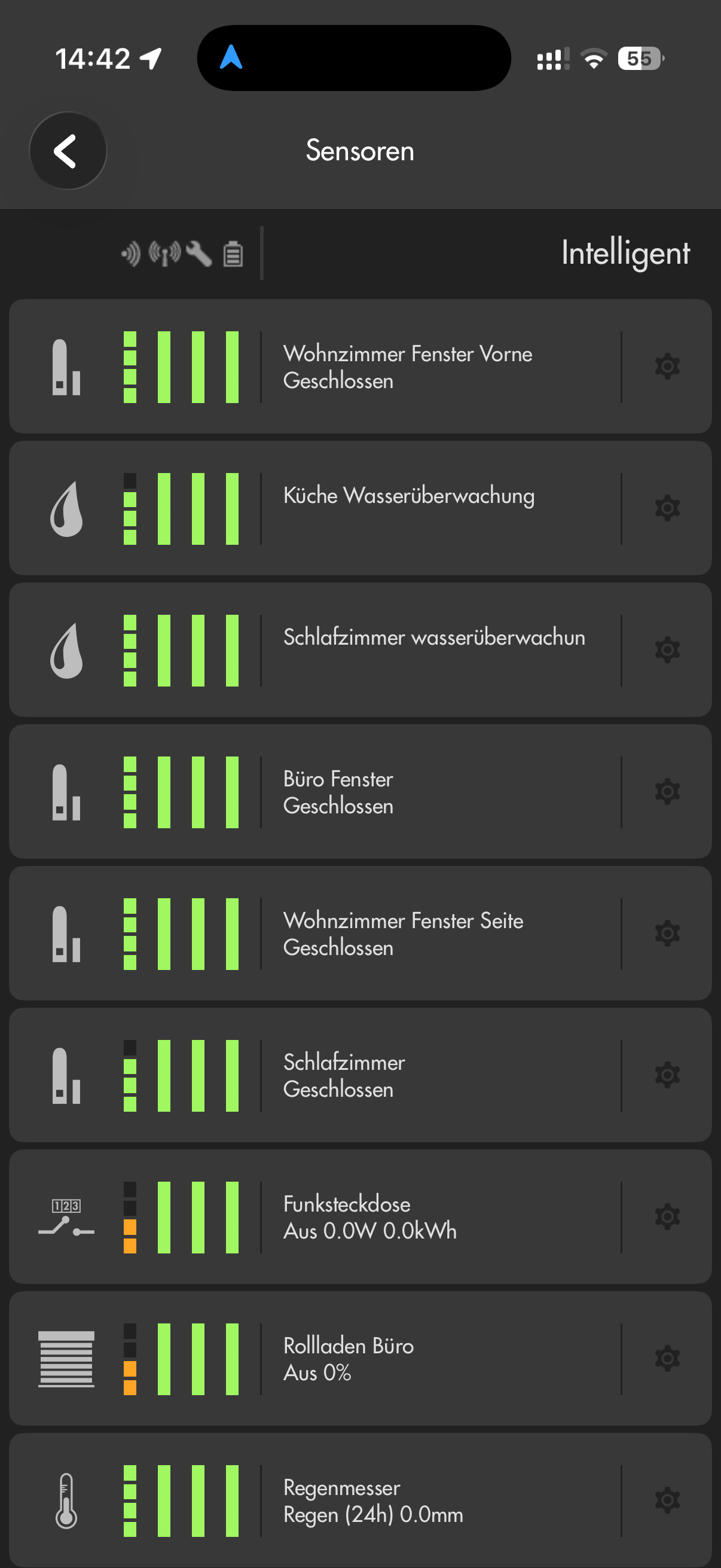

Warum sollte man die Melder nicht mischen??….ich hab auch überall die normalen Melder und bei einer Balkontür zwei Etagen höher ist das Signal nicht ganz so gut und überlege auch einen pro Melder einzubauen.

Ne die xt4 ist die erste Alarmanlage,ich hatte mir nix dabei gedacht,hab einfach bestellt,das Ding ist das auch ein Rollo Sensor direkt neben (1meter)der xt4 ist und selbst der hat nicht vollen Empfang,der Fenster Sensor in den oberen Etage war früher voller Empfang im laufe der Zeit hat sich das verändert.

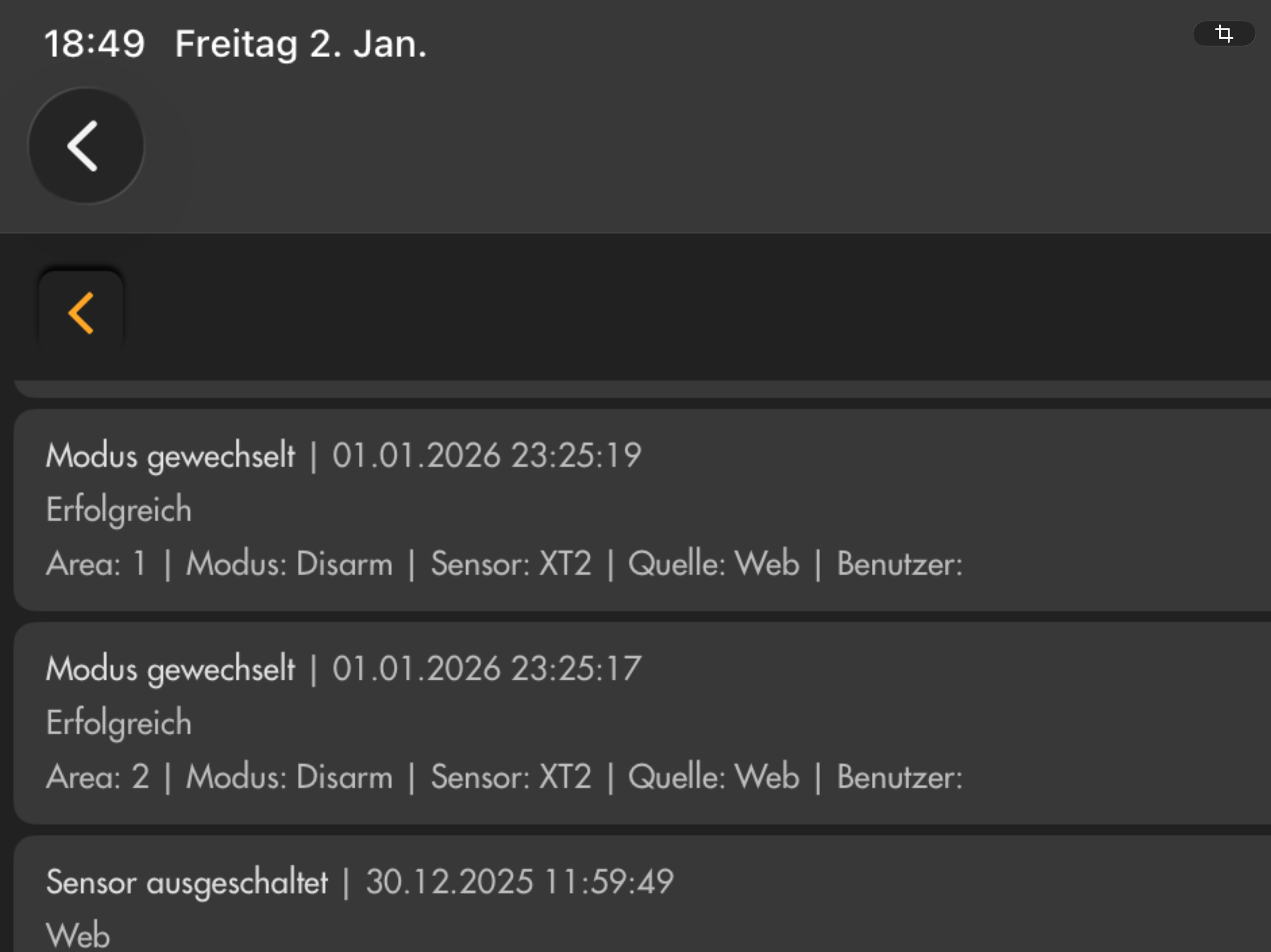

Was ich auch nicht verstehe ,wieso steht in den systemereignissen XT2 ,obwohl ich eine XT4 habe????

Du hast doch selber gesagt, dass Du XT 2 Sensoren nutzest. Warum wundert es Dich jetzt, dass die auch so heißen.
