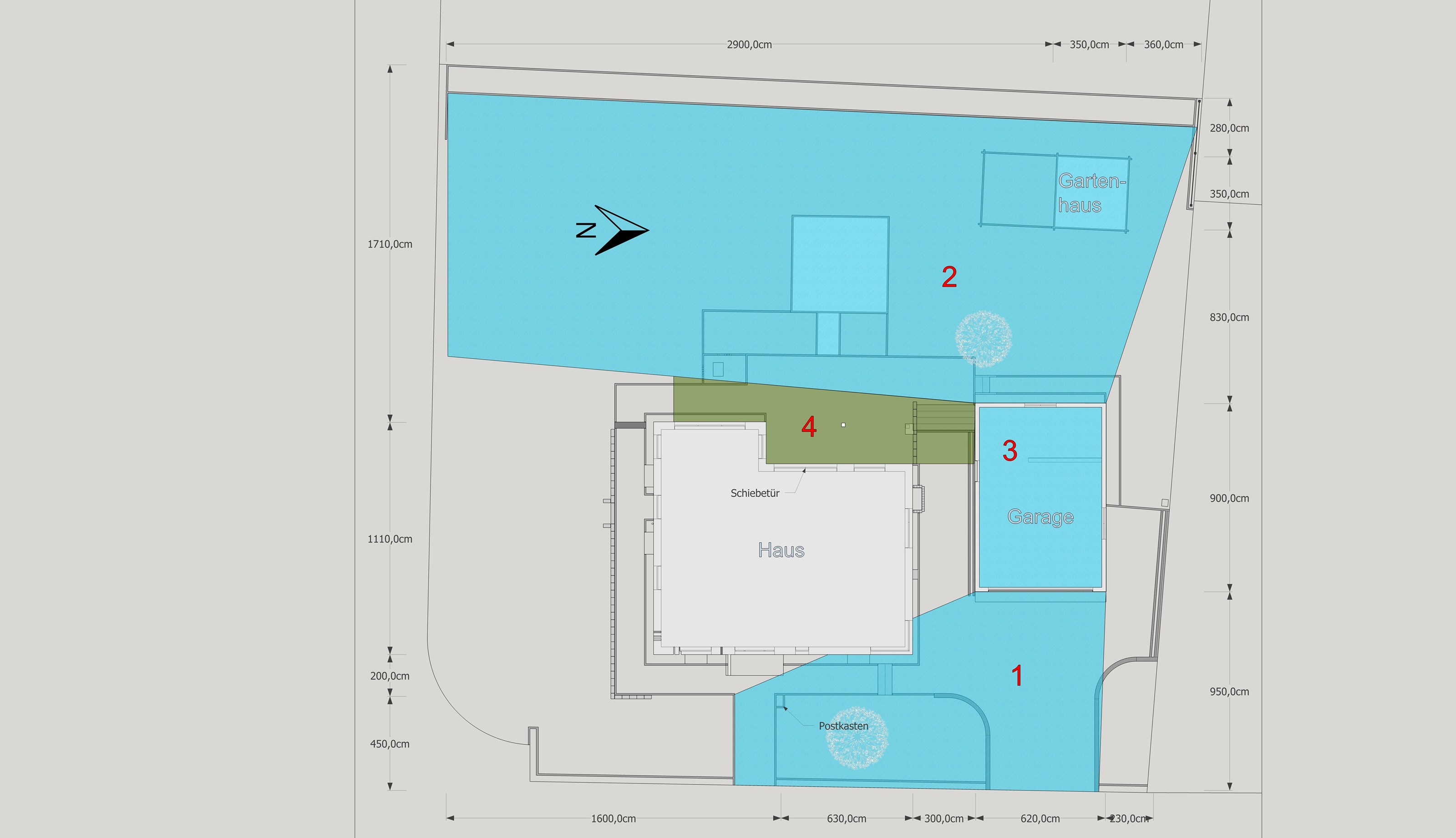

Insgesamt geht es um eine Planung für eine Grundstücksüberwachung von 3 Bereichen mit 3, vielleicht 4 Kameras. Momentan würde ich gerne mit einer Kamera für den einfachsten Bereich anfangen, die Innenüberwachung der Garage (Plan in der Anlage).
Warum: Einerseits finanziell, vor allem aber will ich zunächst verschiedene Integrationen testen und komme zeitlich aktuell gar nicht dazu, das für alle Bereiche zu tun.

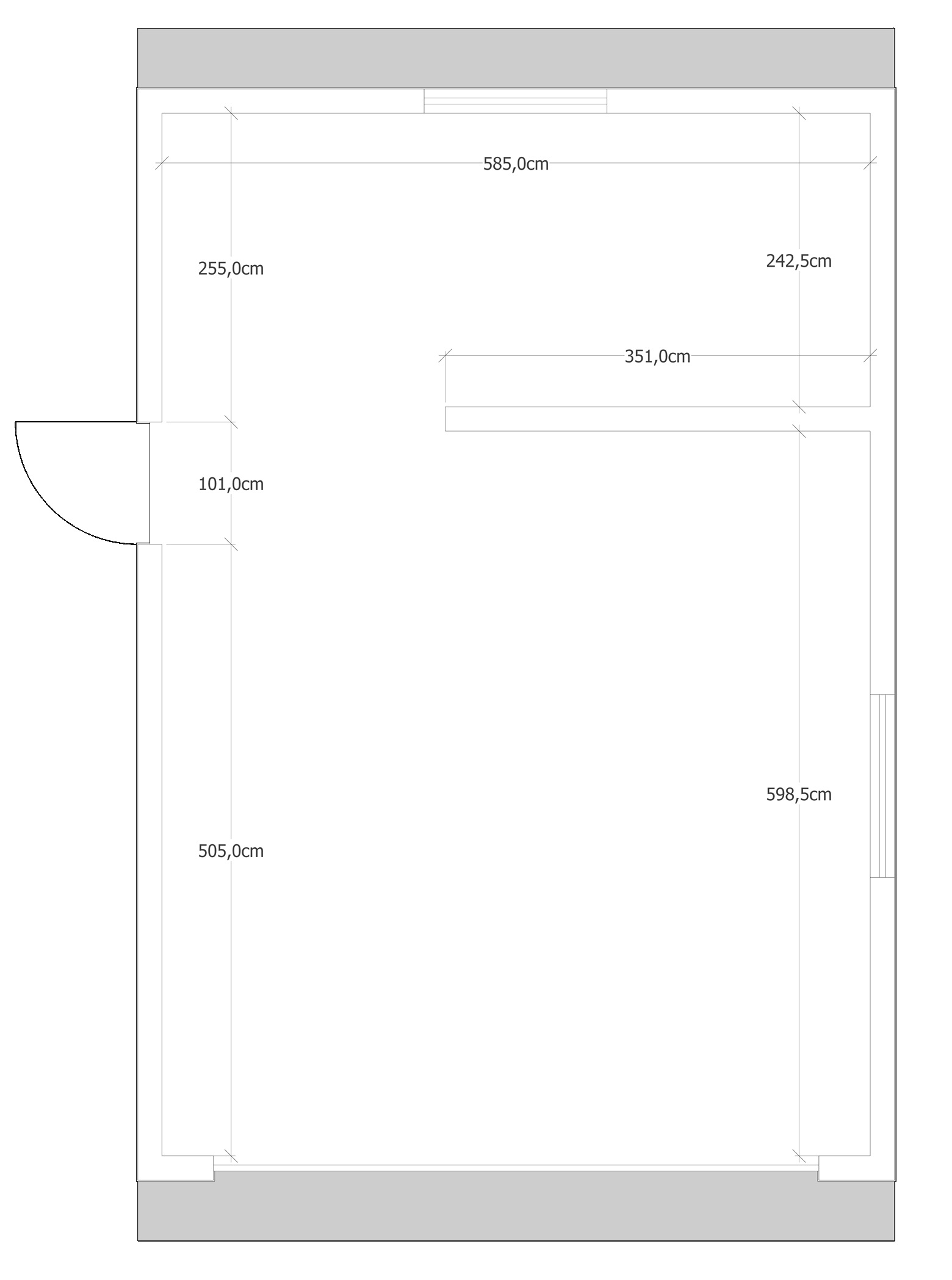

Anforderungen: geschützte Innenraumüberwachung, PoE vorhanden, beide Bereiche der Garage sind mit Präsenzmeldern ausgestattet, so dass bei Anwesenheit auch stest Licht vorhanden ist, Nachtfarbe ist nicht erforderlich, ereignisgesteuerte Aufzeichnung und Livebild reichen prinzipiell.
technisch: vorhanden ist ein QNAP TS-855eU, das eigentlich auch mit dem Gedanken beschafft wurde, die QNAP Software QVR Pro zu nutzen. Ob das tatsächlich sinnvoll ist, kommen mir langsam Zweifel. Auf dem NAS läuft IP-Symcon, in das die Kamerabilder integriert werden sollen. Dort steht ein Modul zur Verfügung, das ONVIF nutzt/voraussetzt. Beides würde ich gerne in Ruhe mit einer Kamera testen, um dann nochmal eine Entscheidung bspw. pro/contra NVR zu treffen und das verfügbare Budget für die anspruchsvolleren Bereiche auszuloten. Natürlich auch dahingehend, welchem Mehrwert für KI-Funktionen ein eigenständiger NVR bietet. Haus, Garage und Außenbereich sind mit KNX ausgerüstet, für die Kameras stehen in der Garage 4 PoE-Anschlüsse zur Verfügung.
baulich: Montage Decke oder Wand ist möglich. Eine lückenlose Abdeckung ist nicht zwingend erforderlich. Am wichtigsten ist der Türbereich und dessen Umgebung, da die Tür häufig unverschlossen ist. Das schließt aus meiner Sicht die räumlich ideale Kameraposition über der Türe aus.
Als Gesamtbudget schweben mir nicht wesentlich mehr als 1.500€, maximal 2.000€ vor. Falls das nicht geht, dann würde ich eher an den Features streichen.
Ich hoffe, ich habe alle notwendigen Infos angegeben, sonst einfach nachfragen und freue mich über Vorschläge/Angebote.
Damit ihr vielleicht eine bessere Vorstellung bekommt, stelle ich beide Pläne ein. Es soll aber jetzt erstmal nur um die Garage gehen.

Ich beteilige mich an solchen Projekten i.d.R. schon. Hier gibt es aber zwei Dinge, die das bislang verhindert haben.
1. Die Zeichnung, die für mich so aussagekräftig wie ein unbedrucktes Stück Papier ist.
2. Die Preisvorstellung, die aus meiner Erfahrung nicht realisierbar ist, es sei denn man bewegt sich in der reinen "Low Level Consumer Ware" und das ist nicht mein Revier. Allein ein passender Rekorder bei Nutzung einer Hikvision Multifokal Cam mit einer Minimum 4TB NAS Platte kostet in der kleinsten Bauart bereits um die 800,- €. Die IP67 Dosen und Netzwerkstecker liegen nochmal bei ca. 200,- €. Da bleiben noch 500,- bis 1.000,- für die Kameras, was letztlich nichts anderes zulässt, als beim günstigsten Discounter zuzugreifen und selbst bei dem wird's dann äußerst knapp.

@sicherheitstechnik-siegen
Danke für das Feedback. Was die Zeichnung so wertlos macht, ist mir nicht bekannt. Hätte sich mit einer kleinen Nachfrage oder Hinweis klären lassen. Die Frage nach der Notwendigkeit eines NVR hatte ich gestellt. Wafür ich IP67-Dosen oder Netzwerkstecker brauchen sollte bei einem geschützten Einbau erschließt sich mir auch nicht. Aber mit der Antwort auf die Budgetfrage brauchen wir das ja nicht mehr klären.

(17-01-2026 21:31)Fuchur schrieb:  @sicherheitstechnik-siegen
Um zu einer geeigneten Kamera eine Aussage treffen zu können, fehlen Minimum Höhenangaben und Bepflanzung.
