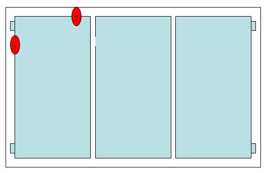

Meine Frage betrifft den Secvest Mini-Funk-Öffnungsmelder FU8325, genauer gesagt dessen Installationsort.
Gem. Anleitung ist der optimale Montageort für den Funköffnungsmelder die obere Ecke des Fenster-/Türrahmens.
In meiner Zeichnung mit 1 markiert.
Was spricht eigentlich dagegen - ästhetische Gesichtspunkte einmal ausser acht gelassen - den Funköffnungsmelder oben rechts am Fenster-/Türrahmens zu montieren?
In meiner Zeichnung mit 2 markiert.
Müsste der Funköffnungsmelder in dieser Position nicht sogar früher auslösen ?

ich glaube du hast die beschreibung falsch verstanden.
der melder soll immer auf der anderen seite der schaniere montiert werden.
die begründung hast du dir selber gegeben. --> er löst früher aus.
wenn du ihn unten montierst kannst du kippen, wenn du ihn oben montierst( wo er hingehört) kannst du nicht mehr kippen.
ps: entlich jemand der mitdenkt. :-)

In der Anleitung steht:
Optimaler Montageort für den Funköffnungsmelder ist die obere Ecke
Ihres Fenster-/Türrahmens.
-> heisst für mich erst einmal, egal ob links oder recht
Der Funköffnungsmelder wird normalerweise auf dem
Fensterrahmen montiert, der Magnethalter auf dem Fensterflügel.
-> heisst für mich, Funköffnungsmelder auf dem starren Fensterrahmen und Magnethalter auf dem beweglichen Fensterflügel
Wie passen denn aber bitte die Bilder in der Anleitung dazu ?
Es sieht für mich dort so aus, als wenn es genau anders herum wäre.
Sprich Funköffnungsmelder auf dem beweglichen Fensterflügel und Magnethalter auf dem starren Fensterrahmen.
Des Weiteren sieht es für mich so aus, als wenn die Installation auf der linken Seite erfolgt.
das kommt drauf an, wie viel platz da ist. Wenn es geht den Melder immer auf das beständige Element des Fensters und den Magneten auf/an den Fensterflügel.
Grade bei den Dingern, hast Du sonst ein Risiko, dass die Dir runterfallen (Hatten wir schon) - wenn die Türe/Fenster richtig "zubatscht" - das war schwäbisch :-)

Also bitte, die bilder sind doch beispielbilder. soll abus alle weltweit verwendeten fenster und möglichkeiten in eine beschreibung packen???
