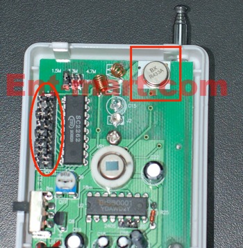

28-05-2014, 19:14
Big Grin RE: Probleme mit GSM Funk Alarmanlage
Hallo lotfi!
Ich habe die G1 gekauft (mit 4 Türmagneten und 4 Bewegungssensoren) und auch anfangs Probleme gehabt mit dem ganzen Zeug.
Bin über google zu deinem Thread hier gekommen, daher werde ich mal ein paar Stichwörter schreiben damit andere das hier auch finden :-)
GSM G1 Alarm Magnetsensor Magnetkontakte zusätzlich installieren neu
So :-)
Zur Erstinstallation war das hier sehr sehr sehr sehr hilfreich!!!
https://www.youtube.com/watch?v=p_9nDUhiygI
Zu den zusätzlichen Magnetkontakten:
Die Anlage kann entweder 10 Verschiedene Alarmkontakte haben (z.B. 5x Magnetkontakt = Zone 1-5 und 5x Bewegungsmelder Zone 6-10)
Die Alarmanlage erkennt die einzelnen Zonen anhand von JUMPER- Einstellungen (12x2 Polige Reihen) in den Magnetkontakten bzw Bewegungsmeldern!!!
(siehe Bild)
Das heißt auf der Bedienungsanleitung stehen die Jumpereinstellungen die er erkennt... so ist das auf der letzten Seite gemeint...
Falls einem das zu kompliziert ist nimmt man einfach einen funktionierenden Magnetsensor bzw Bewegungsmelder und übernimmt die Jumpereinstellungen einfach... so kann man unendlich viele Sensoren adden, aber alles als eine Zone.
Neue "anlernen" kann man dem Gerät also nicht weil es nur auf gewisse Frequenzen bzw Jumperstellungen reagiert.
Beim Nachkauf der Magnetsensoren AUFPASSEN dass diese auch Jumper haben!!!!
Ich habe mir zuerst 4 Bestellt und geöffnet -> keine Jumper :-(
Für die GSM G1 braucht man zudem die 433Mhz Dinger und nicht 315...
Bei Lieferung der zusätzlichen Kontakte Abdeckung öffnen, Jumper umstecken und dann sollte es gehen
(Bin auch nur Leihe.. wollte nur mitteilen was ich bisher rausgefunden habe :-) )
Grüße
ps
ich habe das Ding einem alten Wohnmobil verbaut... läuft Top auch mit 12V Spannung (12V Netzteil dazu gibt es in jedem Elektroladen)
Bin sehr zufrieden für den Preis!!! <3
