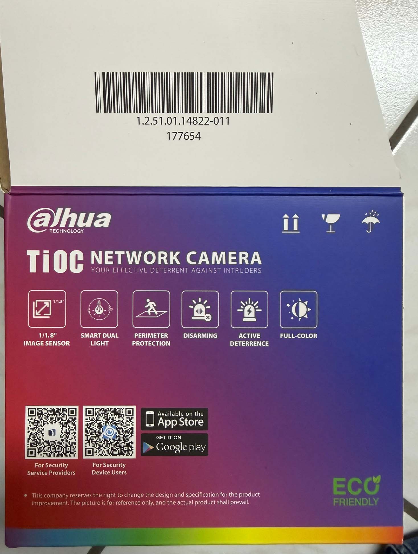

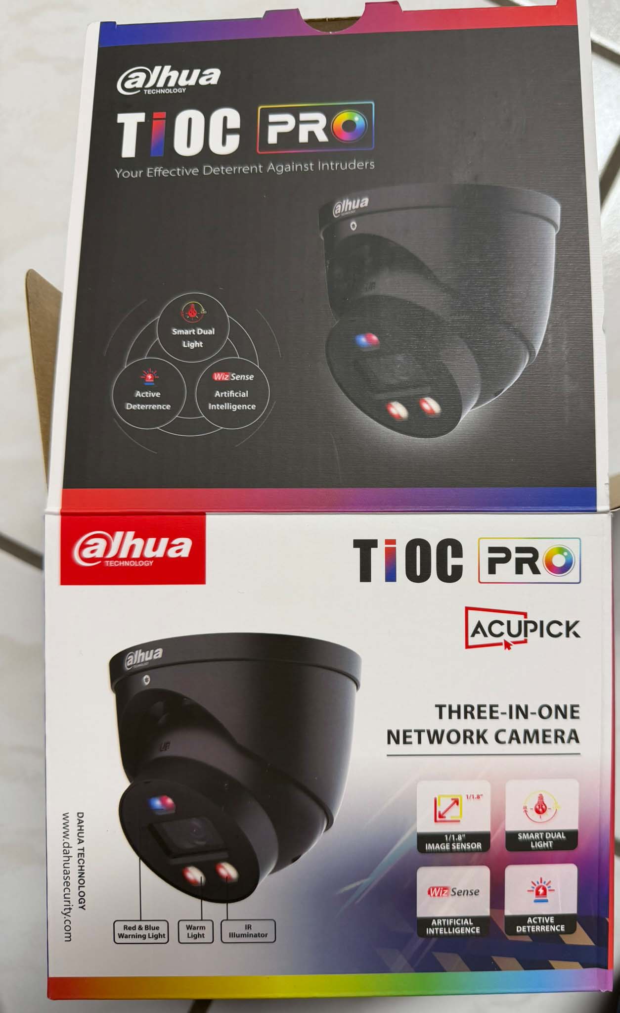

(Heute 00:11)sicherheitstechnik-siegen schrieb: Ich muss mich korrigieren, der SSC379G wird tatsächlich noch in der 3'er Serie verbaut. Das Pro in Deiner Cam Bezeichnung steht für längere Infrarot Distanz. Diese Kameras haben auf der Verpackung oftmals "long range" stehen. Keine Ahnung - ich habe einmal Fotos der Verpackung der Kamera hochgeladen. Hast Du eine Empfehlung für einen NVR für mich? Was mir noch fehlt, ist ein einfacher Aufzeichnungsplayer sortiert nach Datum und Zeit, den Laien bedienen können ohne Einstellungen zu verändern. Am besten in einer IOS App! |

Beitrag: #40
RE: Ersatz für Netatmo Outdoor Kamera gesucht
Die Cam hat AcuPick und damit SMD 4, also alles gut. Ob die AcuPick 2 hat, kann ich nirgends erkennen. Diese Technik gibt es seit 2024, ist aber nicht auf jeder Cam. Du hast eine 3'er Serie, die bei Dahua neben der 2'er zum low Budget zählt. Das ist aber ok, da Du ja sicherlich keine 50m mit KI überwachen musst.
Bei der Auswahl des NVR kommt es darauf an, wie viele und vor allem was für Kameras Du noch geplant hast. Das lässt sich ohne diese Infos nicht beantworten. Soll z.B. eine Multifokal dabei, geht es schon mal Minimum auf einen NVR größer 54xx. Planung + Verkauf - Video+ Alarmtechnik / Lupus XT4 Upgrade. Remote Installation Bundesweit. alarmanlage-siegen.de Videoplanung: https://youtu.be/540sbHMAkp0 |
