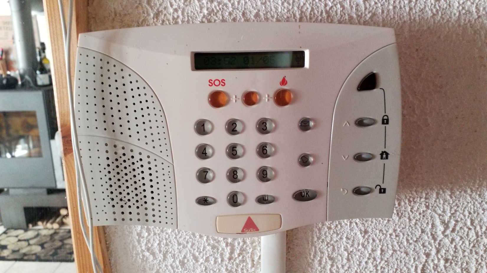

Wer kann helfen, eine Einbruchmeldeanlage anhand eines Fotos zu identifizieren?
Die Anlage wurde 2009 in einem Privathaus in Frankreich installiert,
nahe der Schweizer Grenze bei Genf. Leider sind sämtliche Unterlagen wie Bedienungsanleitung, Kaufbelege usw. verloren gegangen.
Der Abbau des Bedienpanels ist sehr aufwendig, vermutlich ließe sich auf der Rückseite Hersteller und / oder Modell feststellen.
Deshalb versuche ich es erstmal auf diesem Weg

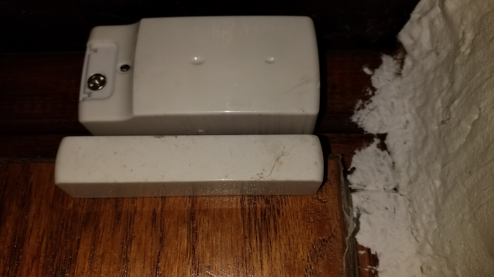

Ich füge Fotos des Bedienpanels, und des Haustür-Alarmgebers bei.
Die Batterie im Alarmgeber ist eine Lithium CR123A, 3 V.
Bin dankbar für jeden Tipp der weiter hilft.

Steht doch drauf. SurTec
Und hier als Gebrauchtanzeige
https://www.ebay.ca/itm/374209752894

Es handelt sich um eine Residencia 3. Hier die Anleitung:
http://www.forum-alarme.com/schemas-alar...ia-3-2.pdf
Beim Öffnungsmelder dürfte es sich um einen DO-22PDOR001 handeln. Hier die Anleitung:
https://www.surtec-alarme.com/wp-content...DOR001.pdf

Danke für den Tipp.
Hatte schon unter SurTec gesucht aber nur eine Chemiefirma für Oberflächentechnik gefunden. Ist inzwischen geklärt.

Volltreffer! Danke für die 100 % hilfreiche Antwort.
Gut, dass es solche wie dich gibt. Sachlich, kompetent, schnell und ohne Gelaber.
Herzlichen Dank und alles Gute.
