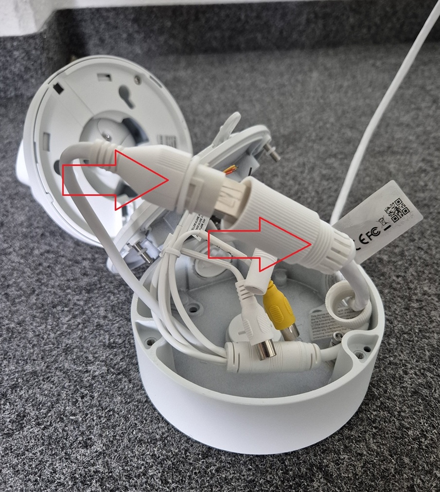

Noch eien andere Frage: Würdet ihr diesen Drehverschluss nutzen, wenn man die Montagebox nutzt (siehe Bildanhang)? Ich würde den schon gerne nutzen, damit es richtig wasserdicht ist, aber der Verschluss lässt sich nicht zudrehen (vielleicht ist der LAN-Anschlus zu groß).

Bei dem Hornbachteil hat es wenn ein 5-6mm Kabel durchgeführt wird noch reichlich Luft im Gummi.
für den RJ 45 gibt es wenige Stecker mit dem das Steckergeäuse passt und Dicht ist.

Was mich zu der Frage bringt, warum im 10. Beitrag ein wasserdichter Kabelverbinder angesprochen wird, obwohl die Kamera indoor zum Einsatz kommen soll, zumal ein solcher Verbinder nicht in eine so kleine Montagebox passen wird. Also einfach weglassen.

Frage in die Runde, was versteht Ihr unter Wasserdicht?
Bei sachgemäßer Installation erreicht die Dose, wie es der Hersteller beschreibt, IP67.
