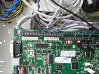

> da hast du recht, leider sind die beiden nicht eingezeichnet. sie befinden sich gleich neben den digitalausgängen ;-)
Moin ****,
kleiner Wunsch - könntest Du bitte ein schönes Foto der LX Platine hier reinstellen ?
Danke & Gruß
Manfred

leider hab ich kein schärferes, aber man sieht die 2 anschlüsse für die drahtgebundenen anschlüsse . daneben die digital anschlüsse.
Ist doch super, PTTS. Herzlichen Dank. Keine der mir zur Verfügung stehenden PDFs (Einrichter, Installation) zeigt dieses Board. Ich wünschte Abus könnte bei ihren Dokumentationen mal einen Update machen.
Damit alle LX Wißbegierigen die gleiche Information haben - die LX hat insgesamt 23 Ausgänge. Die 16 digitale sind identisch mit den drahtgebundene Anschlüssen und nicht zusätzlich.
Manfred

die sind zusätzlich !!!!!!!!!!!
Schön wär's, PTTS.
Dann bring' das mal Abus bei. Die scheinen das noch nicht zu wissen, denn laut eine E-mail vom 29.11. werden aus den digitalen Ausgängen durch den Anschluß der zwei möglichen Platinen nur Relaisausgänge gemacht und die LX nicht erweitert.
Manfred

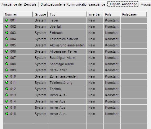

lol. also glaub es mir. ( Abus diskutiert mit mir auch immer und kommt dann rauf das ich recht habe)
du hast 16 drahtgebundene und 16 digitale. ob du die nun für ein wählgerät verwendest oder ob du relaisplatinen draufhängst ist vollkommen egal.
Sind die Bilder Screen Shots vom Downloader ? Dann sollte also die LX Platine jetzt 39 statt 23 Ausgänge haben ?! Richtig ? Darüber kann ich keine Information finden.
Ok - ich kläre das und wenn ich den Designer des Board aus dem Bett klingel.

ja die bilder sind vom downloader und ja das mit den 39 müsste sich ausgehen.
wenn ich das nächstemal bei meinem kunden bin mach ich dir ein foto wo alle 4 platinen drinnen sind. vielleicht glaubst du mir ja dann :-)
achja, es steht sehrwohl in der bedienungsanleitung wie die ausgänge von werk her programmiert sind.

so ich habe mir jetzt die beschreibung angesehen.
schau bitte einmal auf seite 53 funktion 32 und funktion 33 an.
ich glaube das ganze ist einfach ein übersetzungsfehler.
beim produzenten heist es : "16 communicator output´s , 16 communication output´s"
der übersetzer dachte wohl das es sich um die gleichen ausgänge handelt und schrieb einfach 16 ausgänge in die beschreibung.
