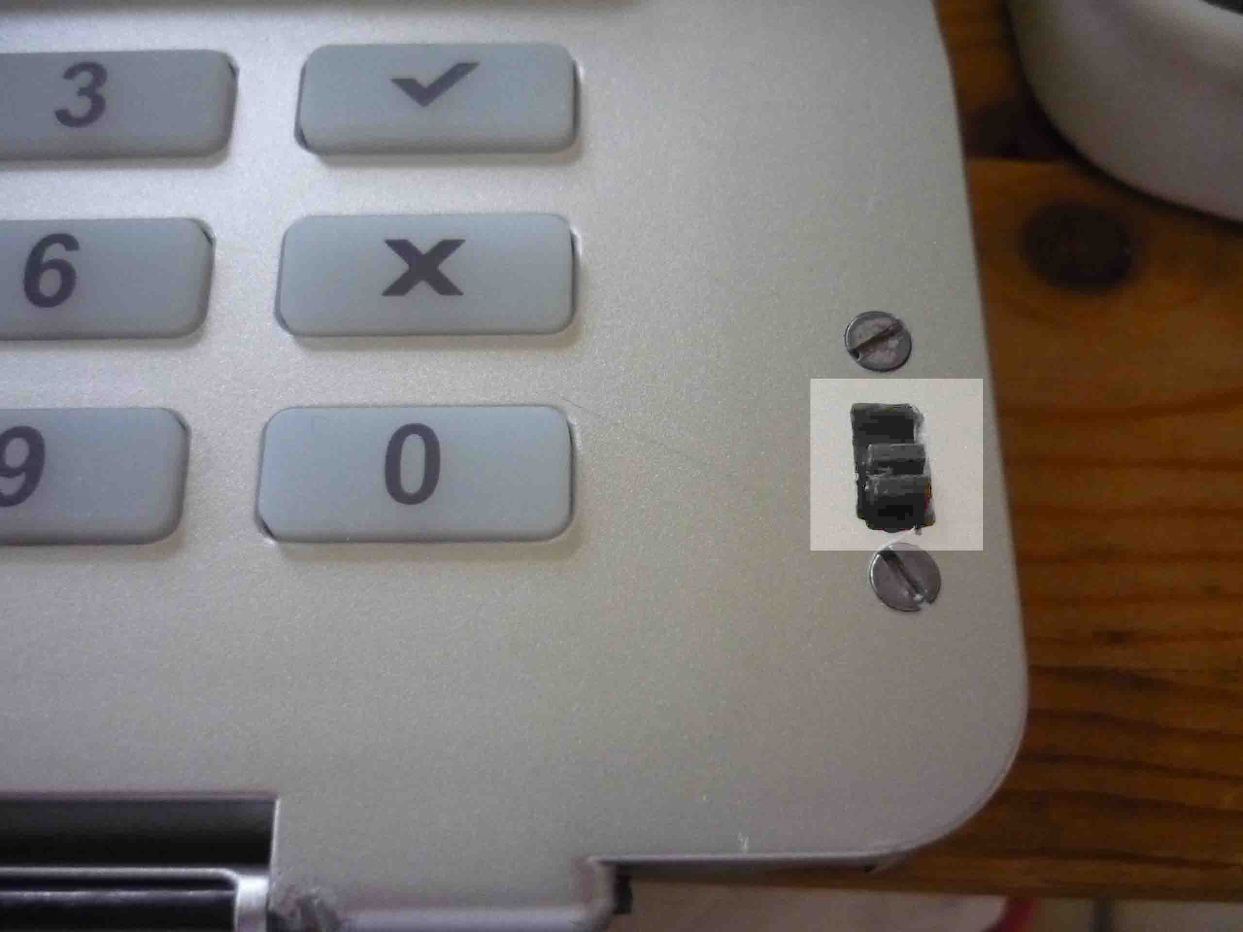

Mir ist das bei meiner Terxon MX auch zu blöd und die einzige Lösung ist - den Draht zur Tröte 'durchkneifen' ! Schließlich habe ich einen Schalter im Bedienteil eingebaut.
Manfred
PS. siehe : "Ersatzgehäuse für MX Bedienteil"

Im Thread "Ersatzgehäuse für MX Bedienteil" wollte ich nur auf ein Foto hinweisen. Noch einmal anbei meine Lösung für 'Ruhe'.
Der Arbeitsplatz sieht ja recht zünftig aus.
Manfred

11-12-2013, 19:27
RE: Aktivierungssignal/Deaktivierungssignal
> Der Lautsprecher sollte ja eigentlich nix mit der integrierten Sirene zutun haben?!
Richtig, Fred. Hat er nicht.
Es ist nur etwas eng in diesem Gehäuse und dieser winzige Schiebeschalter paßt gut in diese Position. Vorsicht beim Werkeln am Gehäuse mit der Spule.
