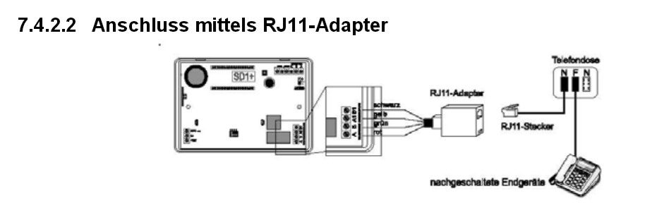

nimm das ganz schnell wieder runter. du musst die anlage nach dem splitter einschleifen. sprich dort wo dein telefon steckt. diese 2 adern gehören in die secvest. mit a1 b1 gehst du nun direkt zu deinem telefon.

dann brauchst du nur ein kabel kaufen und beim telefonstecker hineinstecken. links vom stecker. dann sollte die leitung zuerst zur secvest und dann wieder zurück zur dose gehen und von dort wieder zu deinem telefon.

das macht der stecker. links holt er sich das signal aus der dose und unterbricht gleichzeitig dein telefon. A/B
A1/B1 kommen denn rechts am stecker wieder in die dose und die dose schleift es dann zum telefon durch . Steckst du ihn aus dann schaltet die dose wieder direkt die telefonleitung zu deinem telefon. wenn du nur 2 drähte hast , dann ist es der falsche stecker |

es kann sein das die farben nicht stimmen, das bild ist auch von einem s+, aber das grundprinzip ist ja gleich.
naja dort wo dein telefon steckt , das ist die dose, früher war die extra und bei uns ösis ist es immer noch extra. ihr habt das ganze anscheinend in einer einheit verbaut. |
