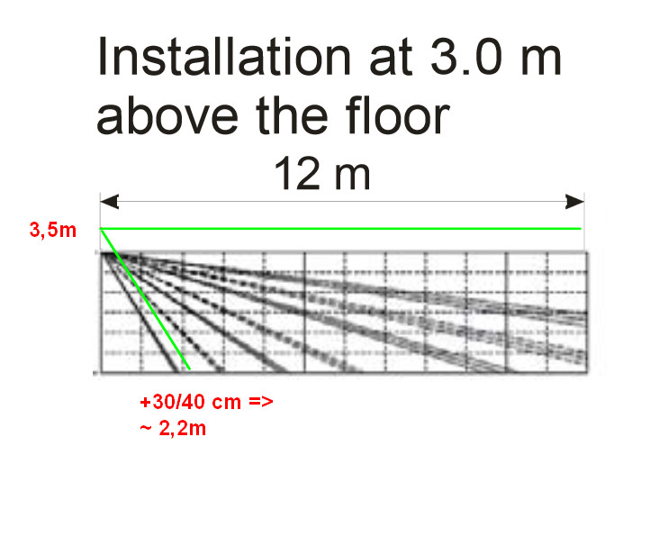

Nach einem neuerlichen Einbruchversuch muß noch ein Außenbewegungsmelder her: JA-188P
Kurze Frage zur Montagehöhe: Lt. Anleitung zwischen 2.5 und 3.0m. Bei Montage in 2.5m Höhe leichte Neigung nach oben (2.5°) um volle Reichweite zu erzielen.
Ist auch eine Montage in z.B. 3.5m möglich mit dann leichter Neigung nach unten? Dies wäre ideal, da dann sowohl Balkon als auch Garten gleichzeitig überwacht werden können.

Ich habs mal versucht grafisch darzustellen. Könnte man auch ausrechnen, da würden vermutlich ähnliche Werte rauskommen wie grafisch geschätzt.
Wenn du den BWM höher setzt, fehlt dir "unter dem Melder" Abdeckung. Vermutlich verlierst du ca. 40cm, evtl. ein wenig mehr wenn du den Winkel nicht änderst. Änderst du den Winkel nach unten verlierst du an Reichweite.

ha, ich wußte doch, das Trigonometrie für irgendwas gut sein würde :-)
Werd mal ein bißchen rechnen und dann im Zweifelsfall ausprobieren, wenn der BWM da ist.
