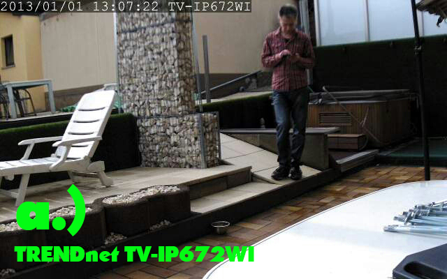

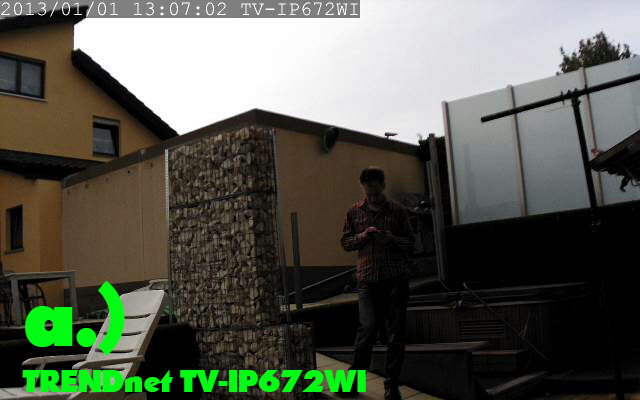

Ja ich habe es bei Amazon gekauft und werde es jetzt wieder zurück schicken. Zur Kamera TRENDnet TV-IP672WI selber muss ich sagen bin ich schon enttäuscht. Habe mir einen Adapter gekauft und am Wochenende die Kamera TRENDnet TV-IP672WI getestet und musste feststellen, dass die Qualität sich in Grenzen hält, sobald man ein Gegenlicht hat.(siehe Bilder a+b) Auch der Blickwinkel ist in meinen Augen zu klein. Siehe Bild (c+d ) Die Reichweite ist nur durch eine Mauer möglich dann hört sie auf gut zu reagieren. Habe 4 Bilder hochgeladen damit ihr den Unterschied sehen könnt zwischen der Lupus Dome Kamera Bild d. und der TRENDnet TV-IP672WI Bild c. Gibt es was Besseres? Habe auch eine Logitech Alert 750e Outdoor,die besser ist wie die TRENDnet TV-IP672WI,doch der Preis 380.- Gruß streit PS:Ach ja, der Support von Trendnet war nicht zu erreichen.
Fotograf: www.streifdesign.eu |
