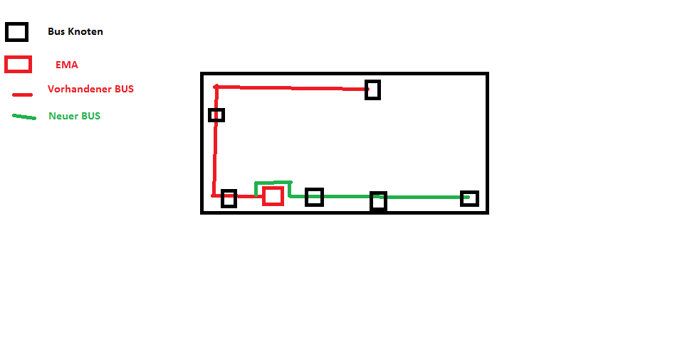

Sagen wir es mal so. Wir haben im Juli eröffnet. Im Oktober konnten wir endlich vernünftig scharfschalten, ohne das nach 2 Minuten ein Alarm kam. Von der Zeit an kann ich Abends manchmal nicht scharfschalten, weil eine Linie nen offenes Fenster erkennt. In der Linie sind 7 Fenster und 3 Türen und 1 Tor. Herzlichen Glückwunsch. Und dann kommen da noch die nächtlichen Anrufe vom Wachunternehmen alle ca 2 Wochen.
Auch wenn ich theoretisch das Recht hätte, dass die Firma das instandsetzt, will ich das nicht mehr. Die waren hier schon sooo lange. Tage um Tage und haben diverse Verteiler nachgelötet und irgendwelche Lötbrücken gefunden etc. Ich hab einfach kein Bock mehr darauf. Hoffe ihr könnt das verstehen.
Desweiteren wurde bis jetzt noch nicht umgesetzt was eigentlich gefordert war. Wir haben überall Selbst Verriegelnde Türen. Und an der Eingangstür wo auch das Codeschloss zum entschärfen ist ein Motorschloss. Dieses sollte beim Entschärfen angesteuert werden, sodass wir ein Schlüsselfreies Gebäude haben. Desweiteren soll es ein Mitarbeiter Code geben, mit dem Mitarbeiter wenn unscharf ist das Gebäude betreten können. Nix davon funktioniert. Motorschloss von Dorma SVP 2000 mit der passenden Anschlussbox.
Ich hab die Schn*** voll. Ich bin KFZ-Mechatroniker-Meister, habe diverse Leistungswettbewerbe gewonnen und kenne mich bestens mit Datenbussen, Widerstandsschaltungen etc. aus. Löten kann ich auch 10 mal besser als der Verein! Ich machs jetzt selbst.
Ich bestell mir BusVerteiler und werde die Fenster und Tore nach und nach einzeln auf den Bus legen.
Und zu der Kostensache. Wenn die Firma mal gefragt hätte, wie wir das haben wollen, dann hätten wir auf jedenfall die BusKnoten gewünscht. Denn jetzt musste jedes mal beim Scharfschalten durchs Gebäude latschen und das offene Fenster/Tür/tor suchen. Da steht dann Fenster oben. Toll mal wieder 200m Fußmarsch und alle Räume durchsuchen.
Gibt es eine Anleitung für die Honeywell Anlage? Was man als Endverbraucher so runterladen kann ist ja nicht so der bringer.

Mangels freier Meldegruppen könnte man alle Fensterkontakte bzw. -gruppen auf verschiedene Eingänge aufteilen. Anhand der Bus Adresse und des Eingangs kann man so bei Problemen den Fehler dank Ereignisspeicher leichter finden. Ist natürlich die "Sparversion"...
(16-12-2012 23:59)Daniel_1990 schrieb:  Desweiteren wurde bis jetzt noch nicht umgesetzt was eigentlich gefordert war. Wir haben überall Selbst Verriegelnde Türen. Und an der Eingangstür wo auch das Codeschloss zum entschärfen ist ein Motorschloss. Dieses sollte beim Entschärfen angesteuert werden, sodass wir ein Schlüsselfreies Gebäude haben.
Alles reine Programmiersache. Die SVP 2000 funktionieren in der Regel bei richtigem Anschluss + Einbau optimal. Habe vor kurzem erst einige verbaut.
(16-12-2012 23:59)Daniel_1990 schrieb:  Wenn die Firma mal gefragt hätte, wie wir das haben wollen, dann hätten wir auf jedenfall die BusKnoten gewünscht. Denn jetzt musste jedes mal beim Scharfschalten durchs Gebäude latschen und das offene Fenster/Tür/tor suchen.
Ein Aufteilung mit BUS-Modulen ist auf alle Fälle sinnvoll. Man kann vom Bedienteil bequem über die Taste "M" (beim LCD-Bedienteil) den einzelnen Kontakt ausfindig machen.

Jetzt noch zum Bus. Das die Busteilnehmer Paralell geschaltet werden, ist mir klar. Laut den Skizzen in den Honeywell Anleitungen ist aber eine Lineare Struktur vorhanden. Keine Baumstruktur. Ich gehe bisher von der EMA im Uhrzeigersind ums Gebäude. Für die letzten Knoten muss ich aber in die andere Richtung. Gebäudetechnisch kann ich im Uhrzeigersin nicht weiter. Darum müsste ich den kompletten Weg zurrück um dann von der EMA aus gegen den Uhrzeigersind zu gehen. Oder darf ich einfach von der EMA aus in beide Richtungen gehen? Im KFZ-Bereich wird dies so gemacht. Hauptsache paralell, abzweige ohne Ende... Im Anhang mal eine Zeichnung zum Besseren Verständnis.

(14-04-2014 22:46)Daniel_1990 schrieb:  Jetzt noch zum Bus. Das die Busteilnehmer Paralell geschaltet werden, ist mir klar. Laut den Skizzen in den Honeywell Anleitungen ist aber eine Lineare Struktur vorhanden. Keine Baumstruktur. Ich gehe bisher von der EMA im Uhrzeigersind ums Gebäude. Für die letzten Knoten muss ich aber in die andere Richtung. Gebäudetechnisch kann ich im Uhrzeigersin nicht weiter. Darum müsste ich den kompletten Weg zurrück um dann von der EMA aus gegen den Uhrzeigersind zu gehen. Oder darf ich einfach von der EMA aus in beide Richtungen gehen? Im KFZ-Bereich wird dies so gemacht. Hauptsache paralell, abzweige ohne Ende... Im Anhang mal eine Zeichnung zum Besseren Verständnis.
Freundliche Grüße
Daniel
Es muss nicht linienförmig verdrahtet sein, du kannst auch zu jedem Modul eine extra Leitung legen und diese in der EMZ parallel schalten. Bloß ein Ring ohne entsprechende Platine führt zu Problemen.
Ob Baum, Stich oder eine Mischung ist kein Problem. Leitungslängen (Spannungsfall) etc. natürlich beachten.

Zu der Sache mit der Verkabelung:
Das hätte mich auch gewundert wenn man da irgendwie einen "Ring" einhalten müsste. Ist ja alles wie im KFZ. Nur da hat man noch Abschlusswiederstände. ;-)

(20-04-2014 21:10)Daniel_1990 schrieb:  Zu der Sache mit der Verkabelung:
Zum Glück nicht Big Grin
