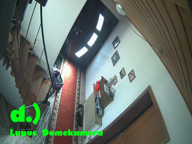

Ja ich habe es bei Amazon gekauft und werde es jetzt wieder zurück schicken.
Zur Kamera TRENDnet TV-IP672WI selber muss ich sagen bin ich schon enttäuscht.
Habe mir einen Adapter gekauft und am Wochenende die Kamera
TRENDnet TV-IP672WI getestet und musste feststellen, dass die Qualität sich in Grenzen hält, sobald man ein Gegenlicht hat.(siehe Bilder a+b)
Auch der Blickwinkel ist in meinen Augen zu klein. Siehe Bild (c+d )
Die Reichweite ist nur durch eine Mauer möglich dann hört sie auf gut zu reagieren.
Habe 4 Bilder hochgeladen damit ihr den Unterschied sehen könnt zwischen der Lupus Dome Kamera Bild d.
und der TRENDnet TV-IP672WI Bild c.
Gibt es was Besseres?
Habe auch eine Logitech Alert 750e Outdoor,die besser ist wie die TRENDnet TV-IP672WI,doch der Preis 380.-
Gruß streit
PS:Ach ja, der Support von Trendnet war nicht zu erreichen.Angry
