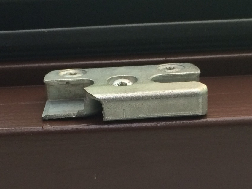

Hier werden immer mal wieder Pilzkopfverriegelungen empfohlen. Nachdem heute ein Fachberater für den Einbau einer EMA da war, stellte er fest: Unsere Fenster haben zwar die typischen Pilzköpfe, aber das Gegenstück ist eigentlich unpassend da nur ein einfacher Keil (am Rahmen). Warum? Keiner Ahnung.
Kann man so ein Gegenstück bzw. Aufnehmer einzeln bekommen, damit ich das nachrüsten kann?

Frage am besten ein oder mehrere Fensterbauer/Tischler in deiner Nähe. Oder stöber im Internet nach "Fensterbeschlag Schließblech"
Bedenke auch, nur ein Gesamtkonzept bringt wirkliche Einbruchhemmung. 2,3 Pilzkopfverriegelungen wie es bei Billigfenstern oft zu sehen ist, bietet keinen optimalen Schutz.
Auch wichtig: abschließbarer Fenstergriff. Schützt bei Durchgriff und hält die Verriegelungen bei einem Angriff an Ort und Stelle.

Die Schliessbleche für die Pilzkopfverriegelungen sind herstellerspezifisch - Du musst also gezielt nach Zubehör für Deinen Beschlag suchen.
Allerdings würde ich im Interesse einer vernünftigen Funktion einen Fensterbauer oder spezialisierten Tischler zu Rate ziehen, damit Dir das erspart bleibt:

Genau ... das Fenster war "ab Werk" an zwei Stellen mit einer Pilzkopfverriegelung ausgestattet - klar das die bricht wenn der Rest aufzuheben geht. Daher: umlaufende Pilzzapfen verhindern in der Regel, dass der Einbrecher überhaupt erstmal irgendwo ansetzen kann ... das was man ab Werk oft angeboten bekommt ist meist weit unter den normalen Standards - da zählen Dinge wie "Wärmedämmung" eben mehr Sad
