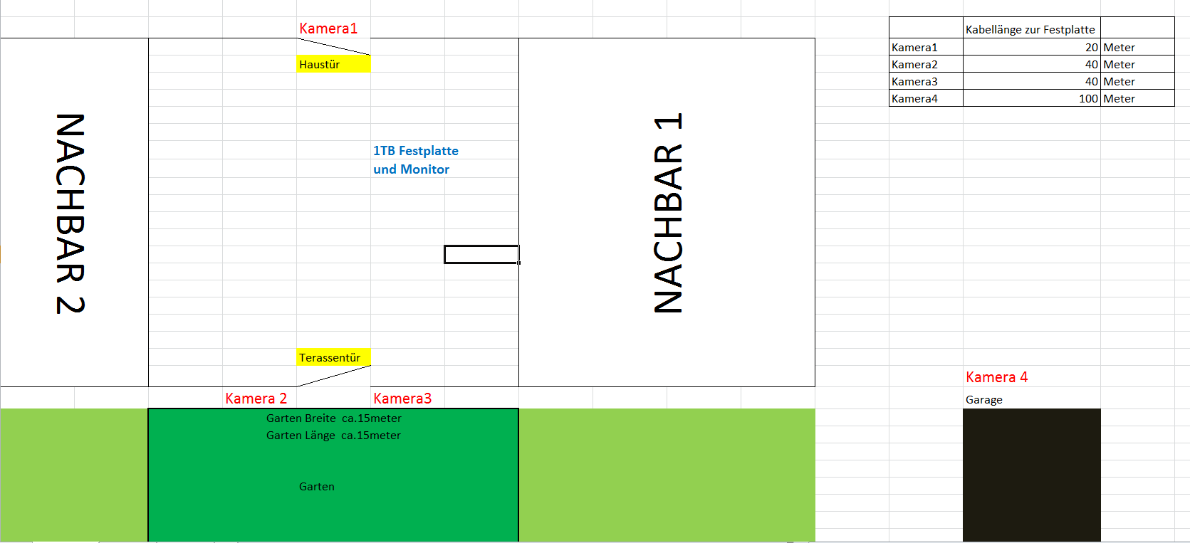

Per Anhang eine Skizze von meinem Haus.
Folgendes wäre uns wichtig.
Kamera 1 vor der Haustür sollte nicht so aussehen wie eine Kamera ( evtl. wie ein Bewegungsmelder oder so )
Denn wir sehen leider nie wer an der Haustür Klinkelt
Kamera 2 wäre egal
Kamera 3 wäre egal
Kamera 4 wäre egal
Wichtig ist, dass alle Kameras eine gute Bildqualität Tag und Nacht haben ( evtl. HD )
Dazu brauchen wir eine Festplatte und einen Monitor ( für Livebilder)
Welches Kamera System wäre gut?
Sind die IP mit LAN Kabel ? Denn für Kamera 4 bräuchte ich 100m.
Hoffe ihr könnt mir helfen. Seid Wochen such ich mich wie dumm und deppert :-)
Danke im Voraus

Also da ich annehme das du damit das gesamte System meinst. Hast du praktisch sehr wenig Auswahl.
Hochauflösende IP Kameras kommem nicht in Frage.
Dies kommt am ehesten dahin. http://www.monacor.de/index.php?id=128&L...kelid=9896
Auf den Recorder hast du mit PC und Smartpgone zugreifen.
Ist halt bewährte analoge Technik mit kleiner Auflösung. Videoleitung auf 100m verlängerbar. Dann kommt für diese Kameras noch ein separates Netzteil dazu.

Das Monacor Zeugs ist grundsätzlich in Ordnung für den Preis.
Allerdings würde ich nach Studium deiner Skizze auf das 4er Set runtergehen, da es eher unwahrscheinlich sein wird, dass du mehr als 4 Kams nutzen kannst.
Das gibts das 4er set mit 2 Domes für 529 inkl. mwst, da kaufst du dann zwei Kameras deiner Wahl dazu und gut ist.
Das Problem an dem Set ist, dass nur 2x25 m Videokombikabel dabei sind, wobei du dann mit 50er Kabel aufstocken kannst und dann eigentlich preislich besser hinkommst.
Aber 1000 € werden trotzdem nicht reichen.
Set 529,--
zusätzliche Garagenkam 160,--
zusätzliche Frontkam Eigenbau mit zusatz IR; du willst so was, also musst du es dir bauen, es gibt da nix gescheites am Markt. Kameramodul ca 120,--
IR je nach Reichweite ca 100,--
Monitor (an dem System kannst einen Computer TFT verwenden) vielleicht übrig oder dann ca 150,--
Kombikabel 2 x 50m 45,--
Kombikabel 100m würde ich von der Rolle konfektionieren und dann BNC Stecker aufsetzen ca 120,--
In Summe 1269,-- ohne Arbeit.
Damit wird das halbwegs was gescheites und du wirst damit leben können.
