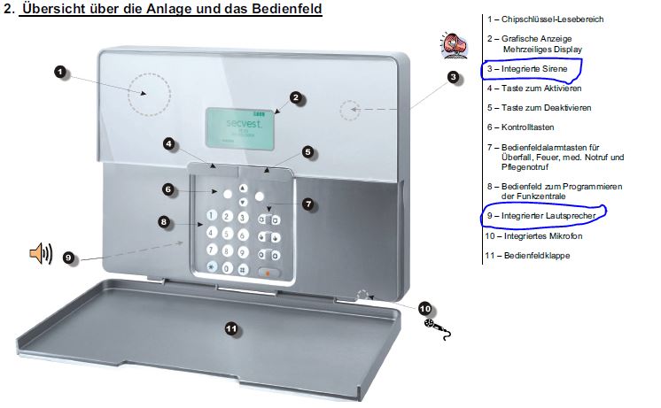

Nein,ich will tauschen.
Die Zentrale hat aber schon einen interne Sirene (siehe Anlage).
LG
Gerhard
02-10-2014, 17:45
RE: Secvest 2way Tausch der internen Sirene
nocheinmal: die zentrale hat keine sirene! sie hat einen piezzo. wenn der defekt ist ( zu leise) muss man entweder mit einer sirene oder einem infomodul erweitern.

der Schallgeber ist doch ein Piezoschallgeber.
Dieser kann in der Lautstärke variiert werden. Ist dieser auf volle Lautstärke gestellt? Zur Inbetriebssetzung und Einweisung stelle ich diesen auch oft auf leise, damit es nicht so nervt und damit ich auch später hoffentlich keine Hörgeräte brauche.

Die letzte Wartung war Anfang 2014. Den Piezoschallgeber meinte ich, ich habe ihn nur, weil das ABUS auch so macht, als Sirene bezeichnet.
Der ist auch nicht kaputt. Das Problem ist dass das Schlafzimmer von der Zentrale weit entfernt ist und ein Alarm niemand weckt.
In der Nacht ist nur die Außenhautüberwachung aktiv und diese löst einen internen Alarm aus. D. h. die Außensirene wird nicht aktiviert -> Lösung mit Funk-Innensirene fällt weg.
Gäbe es eine Möglichkeit, bei einer internen Alarmierung eine Zusatzsirene anzusteuern?
Zu den Kosten: Das Zerlegen der Zentrale mit Aus- und Einlöten des Piezoschallgebers sollte max. 1 Stunde dauern. Hinzu kommt, dass das Display aus der Halterung gesprungen ist und dabei mit "repariert" werden könnte.

sind die Alarmtöne auf Stufe 5 eingestellt?
Der Piezo ist eingeklebt und müsste ausgebrochen werden. Würde ich nicht machen.
Werden die Potentialfreien Kontakte benutzt. Hiermit könnte noch ein zusätzlicher Schallgeber angesteuert werden.
