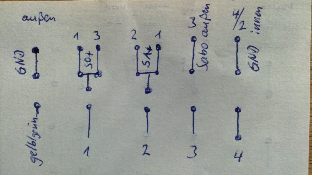

OK, ist vielleicht zu kompliziert für einen Außenstehenden, oder ich habe das schlecht erklärt.
Ich versuche das mal an Hand einer Skizze (s. Anhang 14100034).
Die Zahlen (li. = außen, re. = innen) sind die Kennzeichnung der einzelnen Adern meiner Steuerleitung.
Jetzt habe ich was in der Skizze auf GND mit 4/2 liegt eben auf GND mit der gelb/grünen Ader liegen.
Eine Idee wäre (was ich aber nur sehr ungerne machen würde) eine der Sabotageleitungen für die zusätzliche Masse von außen zu nutzen.
Damit würde die Sabotageschleife wegfallen.
Die Außensirene ist auf einer Höhe von ca. 3,5 - 4 m montiert, gut einsehbar und ohne Leiter nicht ohne weiteres zu erreichen.
Wie gesagt: Sehr ungerne !
Ich hoffe das es klarer geworden ist und nicht für noch mehr Verwirrung gesorgt hat.
Mir ist der Punkt sehr wichtig, da ich am WE alle Leitungen auf die Zentrale aufklemmen möchte.

21-10-2014, 21:47
RE: Anschluss Sirenen an JA-83KR
Hallo Alarmtux,
habe nochmal versucht den Knoten zu zerschlagen Angel.
Also du möchtest die beiden Blitzlampen zusammen blitzen lassen un die beiden Sirenen zusammen sirenen lassen, richtig?
Beide Sirenen nehmen zusammen 250 + 110 = 360 mA auf. OK.
Beide Blitzer nehmen zusammen 270 + 200 = 470 mA auf. OK.
Also geht so.
Alle Pluspole werden zusammen an dem U+ Anschluss geklemmt.
Die Minuspole der Sirenen kommen an EW.
Die Minuspole der Blitzer kommen an IW.
So hast du auch die beiden Sabo Leitungen der Aussensirene zur Verfügung.
So, ich hoffe ich habe das richtig verstanden und konnte etwas Licht ins dunkle bringen.

22-10-2014, 19:39
OK, dass ist was ich ja dann nach längerem grübeln überlegt hatte.
[undefined=undefined]... grübel, grübel.
Wenn ich alles auf Masse gelegt habe, dann drehe ich den Spieß einfach um und lege alles auf Plus und erhalte daurch meine Aderm um getrennt über Masse Ansteuern zu können.[/undefined]
Trotzdem danke für die Bestätigung.
Werde ich am WE ausprobieren.
24-10-2014, 19:32
Heute umgeklemmt und funktioniert scheinbar (habe mittels Netzteil getestet).
