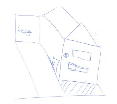

P.S.: Ich habe mal eine Skizze von meinem Haus angehängt. Ich hoffe man kann erkennen was gemeint ist Smile

Auch die Aussage, dass sich der Montageort eines Dummies nicht von dem einer echten Sirene unterscheidet, ist keine adäquate Antwort auf die hier gestellte Frage - viel schöner wäre hier eine Antwort dieser Art gewesen:
Da die genaue Lage der Geschossdecken von außen selten auf den Zentimeter genau abgeschätzt werden kann, ist auf der Außenfassade ein halber Meter höher oder tiefer nicht wirklich entscheidend.
Eine Sirene muss/soll außerhalb des Handbereichs montiert werden und das ist eigentlich schon alles oberhalb 3 m über dem Bodenniveau oder allem, worauf ich mich stellen kann, um an die Sirene zu kommen. Außerdem soll eine Sirene an einer gut einsehbaren Stelle angebracht werden (alles andere ergäbe ja auch nicht viel Sinn). Einigen Kunden haben wir die Dinger auch schon in die Giebelspitze montiert - bitte, warum nicht? Wer zahlt, hat halt recht (sofern technisch möglich)... Wink
Insofern kannst du es also halten, wie du möchtest - wenn diese Bedingungen erfüllt sind, kannst du die 'Außenuschi' natürlich auch auf Höhe des OG montieren.
