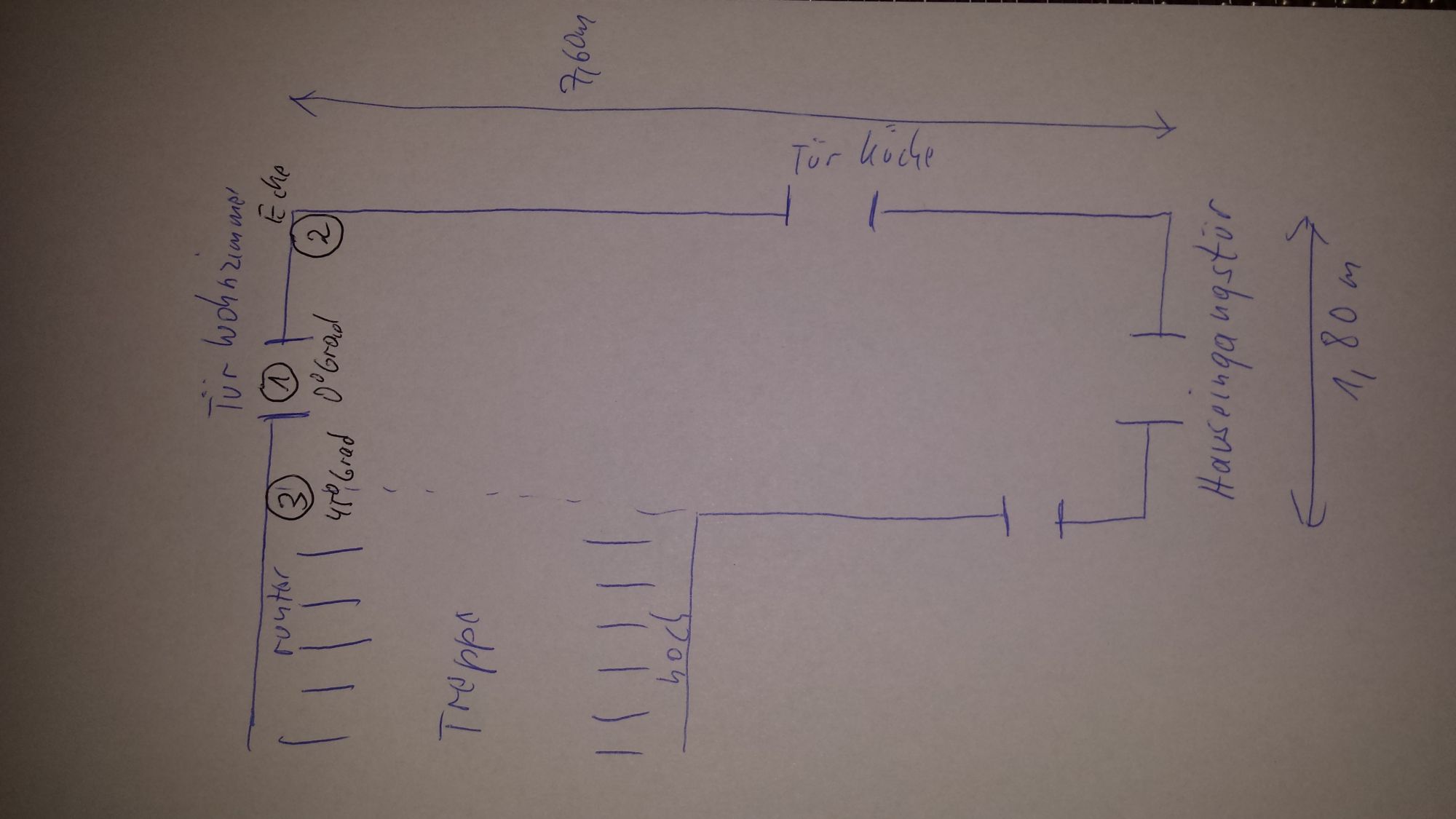

Habe 6 Stück Bewegungsmelder Honeywell SCM 3000 EMK Fläche gekauft. Meine Frage wäre: wo kann ich die im Flur am besten montieren damit auch die Hauseingangstür noch erkannt wird. sind leider Flächenoptik Melder für den Flur sollte man normalerweise Streckenoptik nehmen. siehe Bild: Montagepunkte 1-3 ?? oder doch woanders? Grüße Andi |

von den drei Punkten bin ich für 2. Gruß Tim Ich habe nicht auf jede Frage die passende Antwort, aber zu jeder Antwort die passende Frage. Auch wenn es Wenige ärgert, im Zweifelsfall geht mir Information vor Rechtschreibung. |

(08-11-2014 10:38)Andi111 schrieb: Hallo Tim Ich würde auch 2 bevorzugen. Die Reichweite würde ich generell auf die höchste einstellen. Gruß |

Was den Installationsort angeht, macht Punkt 2 einfach Sinn. Damit sind wir dann zu dritt
Bei einer Montagehöhe von 2-2,5 Metern und einer Länge des Flures von 7,6 Metern sollte die Einstellung 9 oder 11 Meter jedoch ausreichend sein. Streckenoptik ist für laaaaaaaaaannnnnnnnnge Flure bis ca. 50m gedacht und in deinem Fall nicht erforderlich.Gruß Karsten |

eine Streckenoptik wirkt, wenn sie quer durchlaufen wird. Sie wird hauptsächlich für lange Fensterfronten oder Türreihen eingesetzt. Grundsätzlich ist die Tür mit einem Kontakt zu sichern und den Bewegungsmelder würde ich in der Empfindlichkeit so einstellen, das er bis zur Hälfte des Flures kommt. Sonst wird kalte Luft im Winter sicher den Melder auslösen. Gruß Tim Ich habe nicht auf jede Frage die passende Antwort, aber zu jeder Antwort die passende Frage. Auch wenn es Wenige ärgert, im Zweifelsfall geht mir Information vor Rechtschreibung. |

(10-11-2014 08:25)timbaum schrieb: Hallo, Hallo Danke für die Tipps Tim...wieso kalte Luft ? Hauseigentümer ist doch dicht..nur halt beim aufmachen dringt kalte Luft ein ?? Oder sind die Dinger so empfindlich das sie bei kleinsten Luftzügen ( Türdichtungen) auslösen? Magnetkontakt an Eingangstür wird auch eingebunden. Grüsse Andi |
