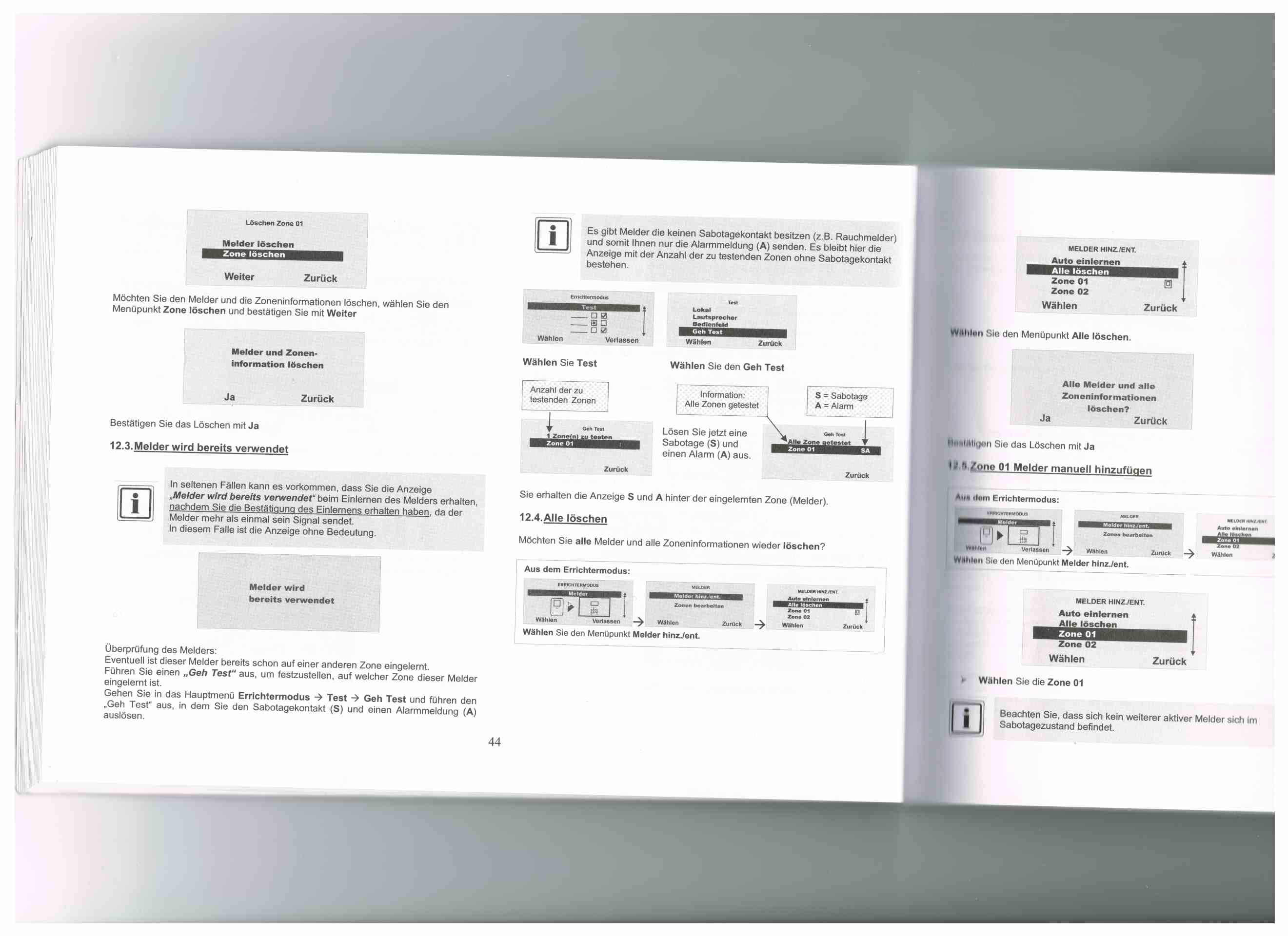

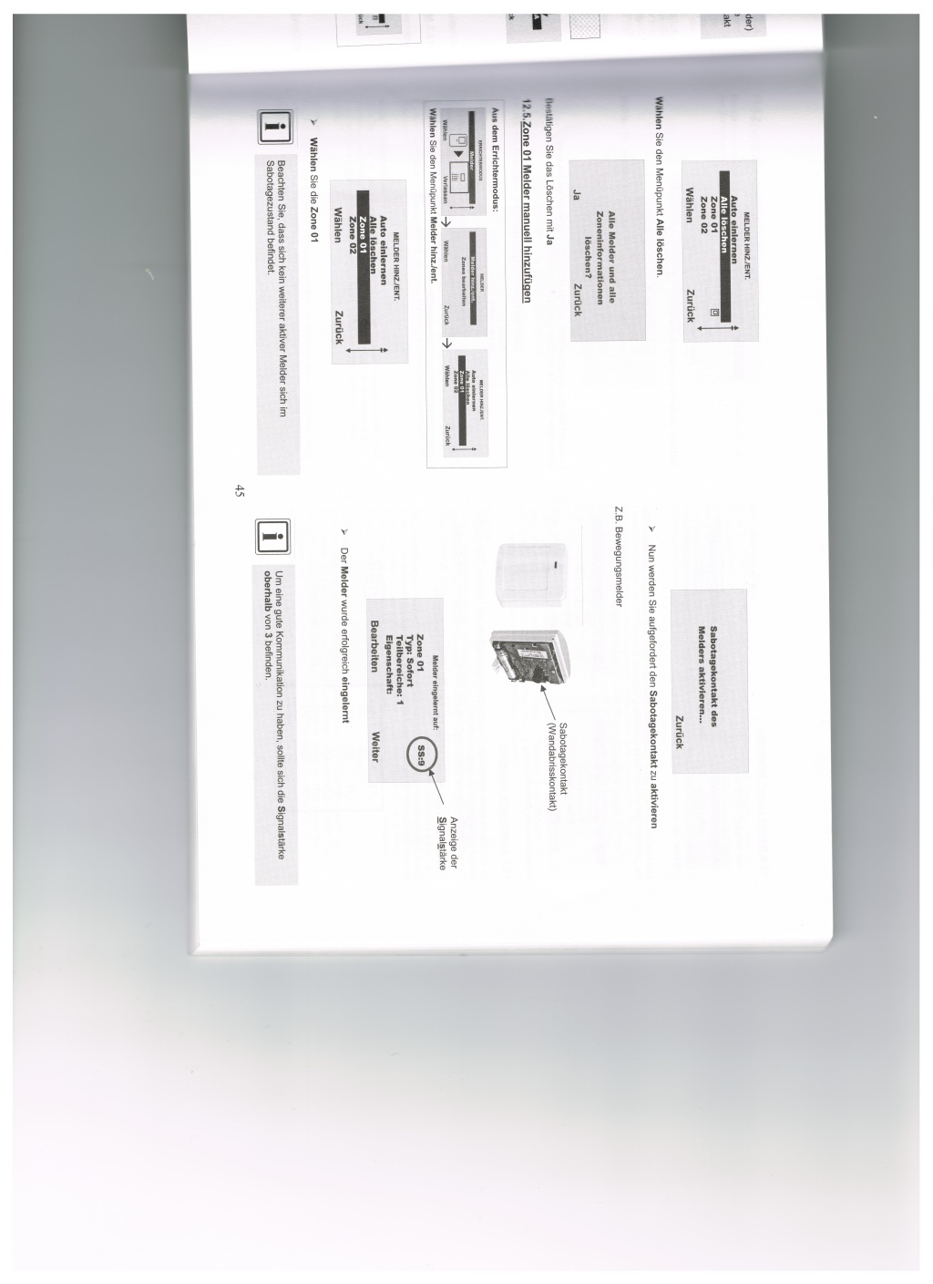

Hallo ihr Beiden,
Ich glaube, da gibt es ein Missverständnis.
1. Den Errichtermodus kenn ich schon und habe mich auch schon viel darin bewegt (Uhr 'nachstellen' etc.). (Ich schreibe ja auch oben: ".. Diese Option finde ich in meinem Menü 'Errichtermodus' nirgends." und dann im 2. Abschnitt " - ich montiere Haube wieder, wenn ich Glück habe, geht der Alarm nicht los - bei AA in Errichtermodus, Melder > einlernen."
2. Habe ich sehr wohl in den Handbüchern gelesen (Manual 04-2011, V 5-06-45 zB. Seiten 44/45 ) Siehe Attachments.
Aber so oder so. Ich werde am Montag nochmals probieren, wie ihr mir geraten habt, aus dem Errichtermodus.
Aber dein Auszug aus dem Handbuch hat doch nichts mit deinem Problem zu tun?? Du willst doch keinen Melder hinzufügen! Sobald du im Errichtermodus bist geht kein Alarm los!
