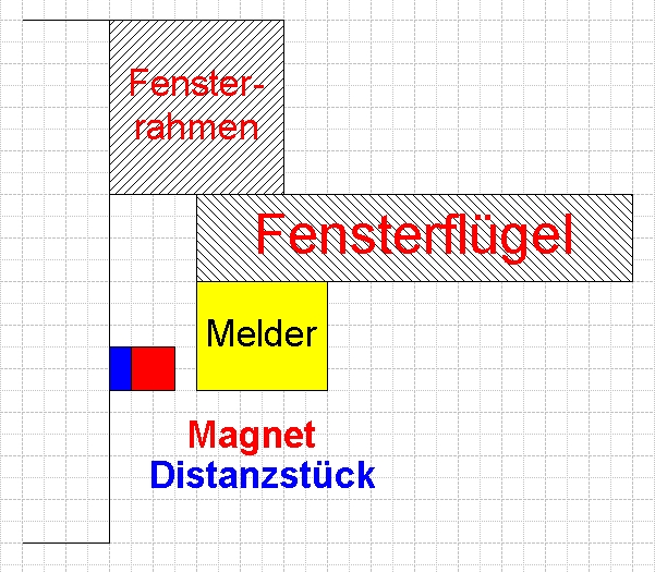

12-02-2013, 23:28
RE: Magnetkontakt 8000M doppelseitig nutzbar?
(12-02-2013 22:11)Spaiky schrieb:  Seiten des Melders.
Nein, die liegt auf einer der kurzen Seiten.
Zitat:, da dieser ja mindesten 3 cm (berichtige mich, wenn ich falsch liege)
Muss ich nicht, da liegst du richtig.
Denk doch mal darüber nach.
Das Bild ist von oben gesehen. Der Melder auf dem Fensterflügel und der Magnet an der Wand.
Zitat: Und hast du vielleicht noch eine Empfehlung für einen guten und doch kostengünstigen externen Reed-Kontakt?
Gab es weiter oben schon mal.
http://www.monacor.de/produktdetailseite/?artikelid=327
