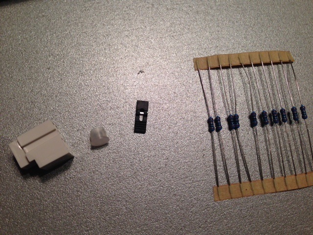

- was sind das auf dem Bild 001 für Teile, die waren bei der Zentrale dabei??

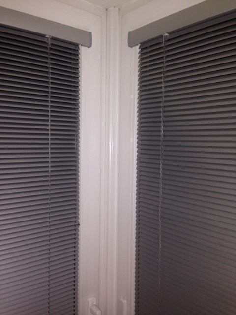

- im Bild 002 sieht man links eine 2flüglige Terrassentür und rechts daneben ein Eckterrassentürelement Bild 3 ist ein Detailbild von dem Eckelement). Rechts hinter dem Stuhl wird die Zentrale angebracht sein. Man könnte also per Kabel sowohl die Eckterrassentür als auch die 2flüglige Terrassentür erreichen. Kann ich Kabelfenstermelder von der Zentrale aus zu den Fensterelementen verlegen - kann man die in Reihe schalten??

Tastatur: die muss beim Programieren an der Zentrale mit dem Kabel angeschlossen sein. Dann in der Software alles speichern verwenden. So landen die Texte auch in der Tastatur.
Widerstände: das sind Abschlusswiderstände die Du für verdrahtete Melder benötigst. Lies Dir das Installationshandbuch zur Zentrale durch. Zum Beispiel auf Seite 10.
Den Jumper weiß ich jetzt aus dem Stehgreif auch nicht mehr, wozu der da war.

(22-12-2014 20:34)siola schrieb:  - was sind das auf dem Bild 001 für Teile, die waren bei der Zentrale dabei??
Das Erste kann ich nicht direkt entschlüsseln, tut mir leid.
Das Zweite wird irgendeine Kabeldurchführungsmuffe oder sowas sein?!
Das Schwarze ist ein Jumper. Der wird zum Reset der Anlage benötigt. Kannst Du also erst einmal zur Seite legen.
Ganz rechts: Das sind Widerstände. Die verwendest Du, wenn Du verdrahtete Melder hast. So erkennt die Anlage mit nur 2 Adern, ob das Kabel durchtrennt wurde (Sabotage), ob ein Alarm ansteht (definierter Widerstandswert), oder ob sich der Melder im Ruhezustand befindet (anderer Widerstandswert). Wie das zu verschalten ist, findest Du in der Anleitung. Stichwort Drahteingänge 1-4. Oder hier:

(22-12-2014 20:34)siola schrieb:  - im Bild 002 sieht man links eine 2flüglige Terrassentür und rechts daneben ein Eckterrassentürelement Bild 3 ist ein Detailbild von dem Eckelement). Rechts hinter dem Stuhl wird die Zentrale angebracht sein. Man könnte also per Kabel sowohl die Eckterrassentür als auch die 2flüglige Terrassentür erreichen. Kann ich Kabelfenstermelder von der Zentrale aus zu den Fensterelementen verlegen - kann man die in Reihe schalten??
Du kannst bis zu 5 Melder zusammenschalten. Bei 4 (?) Türen stellt das also kein Problem dar. Optisch finde ich die Kabel nicht so schön, aber das musst Du entscheiden. Per Funk benötigst Du mindestens 2 Melder.

der Jumper ist die Kurzschlussbrücke für den RESET.
