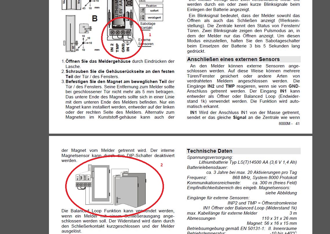

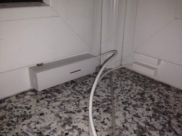

hab mir die Tage einen JA-81M Melder gekauft und möchte damit mein Eckfenster mit 2 Flügel und noch ein daneben liegendes Fenster absichern.
Ich hab schon mal provisorisch den Melder und einen Drahtkontakt für die Eckfenstersicherung angebracht - siehe Foto (Das Kabel wird noch gekürzt Big Grin). Derzeit geht sofort der Alarm los, wenn ich die Anlage scharf mache.......aber mal sehen, vielleicht bin ich das Problem los, wenn ich die Fragen beantwortet bekomme.
2 Fragen:
- in der Skizze Markierung 1 ist ein Widerstand eigesetzt. In der Skizze Markierung 2 ist kein Widerstand eingesetzt. Ich will es so machen wie in der Markierung 2 - also der 81M sichert einen Flügel und der Drahtkontakt den Flügel daneben. Weiterhin gibt es noch ein Fenster daneben, das ich mit einem weiteren Drahtkontakt sichern möchte. Brauch ich nun den Widerstand??
- Wenn ich die beiden Drahtmelder an den 81M hänge und diese in Reihe schalte (also so wie in der Skizze Markierung 2), brauch ich dann auch wieder an jeden Melder einen Widerstand, wie prinzipiell in Bild 3 dargestellt??
Die Drahtmelder treiben mich noch in den Wahnsinn Big GrinBig GrinBig Grin
Danke schon mal......

RE: JA-81M und 2 Drahtmelder
(16-01-2015 21:21)balu schrieb:  Die Drahtmelder treiben mich noch in den Wahnsinn Big GrinBig GrinBig Grin
Ich weiß. Cool
Mach es genau so wie in Bild 2.
Vergess die Widerstände und schalte beide Kontakte in Reihe und lege sie auf GND und IN1.
Wie herum ist egal. Bei TMP und IN2 läßt du die Brücken zu GND drin!!!
Das wars. dann.

Fehlalarm ist nun weg - die Brücke zwischen IN2 und GND war nicht vorhanden - Danke schon mal......
Können die Drahtmelder die am FA-81M hängen auch Sabotage auslösen - wird der Widerstand dann benötigt, oder wann wird der gebraucht?

(16-01-2015 22:27)balu schrieb:  Können die Drahtmelder die am FA-81M hängen auch Sabotage auslösen - wird der Widerstand dann benötigt, oder wann wird der gebraucht?
Ja - Nein
Ja, es kann Sabotage ausgelöst werden, wenn die Kontakte über eine eigene Sabotageschleife verfügen (4 Drähte). Dann aknnst du die beiden Sabotageschleifen auch hintereinander schalten und statt der Drahtbrücke an TMP und GND anschließen.
Ganz ehrlich, vergiss das. Keiner wir in dein Privathaus kommen und die Leitung manipulieren.
Nein, der Widerstand hat damit nichts zu tun. Der wird für eine andere Kontaktart benötigt.

leider wird die Meldung Melder aktiv bei dem angehängten Drahtmelder und auch am JA-81M nicht am Bedienteil angezeigt. Oder wird die gar nicht am Bedienteil angezeigt, die rote Lampe am Melder geht nämlich schon an?
Die Sabotage über die Feder des JA-81M wird am Bedienteil schon als solche angezeigt!
Ich hab die Alarmdrähte an IN1 und GND und die Sabotagedrähte an TMP und GND. Eine Drahtbrücke gibt's bei mir zwischen IN2 und GND. Widerstand hab ich keinen eingesetzt?
17-01-2015, 19:19
Hab gerade mal die beiden Sabotagekontakte abgeklemmt und wieder die Brücke zwischen GND und TPM eingefügt.
Auch jetzt bekomm ich KEINE Meldung "Melder Aktiv" ??
Wenn die Anlage scharf ist, geht sie ganz normal los, wenn ich einen der Magnete entferne. HuhHuh

Hallo Balu,
(17-01-2015 13:47)balu schrieb:  die rote Lampe am Melder geht nämlich schon an?
Bitte einmal folgendes testen.
Melder in den Gehtest modus bringen. Dazu Deckel abheben und wieder aufsetzen.
Nun öffnest du die Seite an der der Magent direkt am Melder liegt.
Leuchtet dann die rote Lampe auf?
Wenn die Lampe aus ist, den Magneten wider neben den Melder bringen.
Leuchtet nun dei rote Lampe wieder auf, oder bleibt sie beim schließen AUS???

Hallo Tim,
ich hab jetzt zum Testen den JA-81M wieder mit allen Brücken versehen, somit arbeitet er wieder ohne zusätzlichen Drahtmelder.
Wenn ich den Deckel abnehme leuchtet die Lampe 1mal und Sabotagealarm wird gemeldet.
Wenn ich den Deckel wieder aufsetze, leuchtet die Lampe wieder 1mal und die Sabotage ist weg. Soweit so gut.
Wenn ich den Magnet wegnehme leuchtet die Lampe 1mal und es kommt die Meldung Alarm am Bedienteil an Im Errichtermodus!
Im normalen Modus (aber nicht scharf) kommt keine Meldung an.
Wenn ich den Magnet wieder daneben lege, leuchtet die Lampe NICHT auf - Meldung kommt auch keine am Bedienteil an, der Alarm ist wieder weg.
Thema "Statuserkennung" ?? Ich kann das nicht auf Normalzustand einstellen - sprich 1mal blinken beim Einsetzen der Batterie?
18-01-2015, 12:44
das hab ich mit gedacht. Dein Melder ist in der falschen Betriebsart.
In der BA 2 wird NUR das ÖFFNEN gemeldet und nicht mehr. Dies wird für andere Aufgaben eingesetzt.
Für die Alarmanlage muss du in BA1.
Bitte mache folgendes:
Melder öffnen und Batterie rausnehmen.
3-4 Mal den Sabotageschalter betätigen um Restladungenim Melder zu "beseitigen"
Sabotagefeder drücken und FEST HALTEN
Bei gedrückter Feder die Batterie einlegen
Feder weitere 5 Sekunden gedrückt halten
Feder loslassen und Melder schließen.
Dann den Test ober erneut durchführen.
Nun sollte auch das SCHLIEßEN und das OFFEN sein des Kontaktes gemeldet werde.
18-01-2015, 13:06
Hallo Tim,
ja das wars.....hab das auch vermutet, aber das mit der Restladung hab ich nicht gewusst.....daaaaanke Rolleyes

ich bin momentan etwas ratlos. Ich hab nun an meinen JA-81M 2 Drahtmelder in Reihe gehängt. Wenn ich vom 81M den Magneten entferne, kommt die Meldung "Melder aktiv, so wie es sein soll.
Bei den Drahtmeldern kommt die Meldung "Melder aktiv" erst, wenn ich von BEIDEN Drahtmeldern den Magneten entferne. Wenn ich nur einen entferne passiert nichts ??? Huh
Keine Reihenschaltung??
24-01-2015, 16:29
Das hört sich so an.
Du hast die beiden Kontakte wohl paralell geschaltet.
Also noch mal kontrollieren.
Gruss Tim
