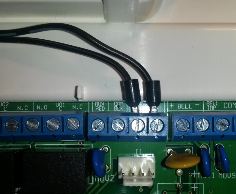

Zur Hardware:
Ich verwende den Adapter DIGITUS DA-70157 (Konverter USB2.0 > Seriell RS485), den ich bei Reichelt für 10,95€ bestellt habe. Mitgeliefert wurde eine kurze USB-Verlängerung von einem knappen Meter Länge.
Tut mir leid Abus, aber 110€ für das selbe Teil ist zu teuer gewesen. Smile
Der Adapter wurde bei mir am PC sofort erkannt und der Treiber automatisch installiert. Ich verwende Microsoft Windows 8.1 64bit. Bei Reichelt kann man auch den Windows 7 Treiber herunterladen.
Da ich das Originalkabel nicht habe, wusste ich natürlich auch nicht, wie die Anschlussbelegung ist und wo das Teil genau angeklemmt wird. Also hab ich es einfach probiert, in der Hoffnung, daß mir die Anlage nicht kaputt geht dabei und hatte Glück.
Also zum Anschluss des Adapters:
Adapter Klemme 485- auf Anschlussblock BUS GRN
Adapter Klemme 485+ auf Anschlussblock BUS YEL
Die anderen beiden Anschlüsse am Adapter bleiben unbenutzt.
