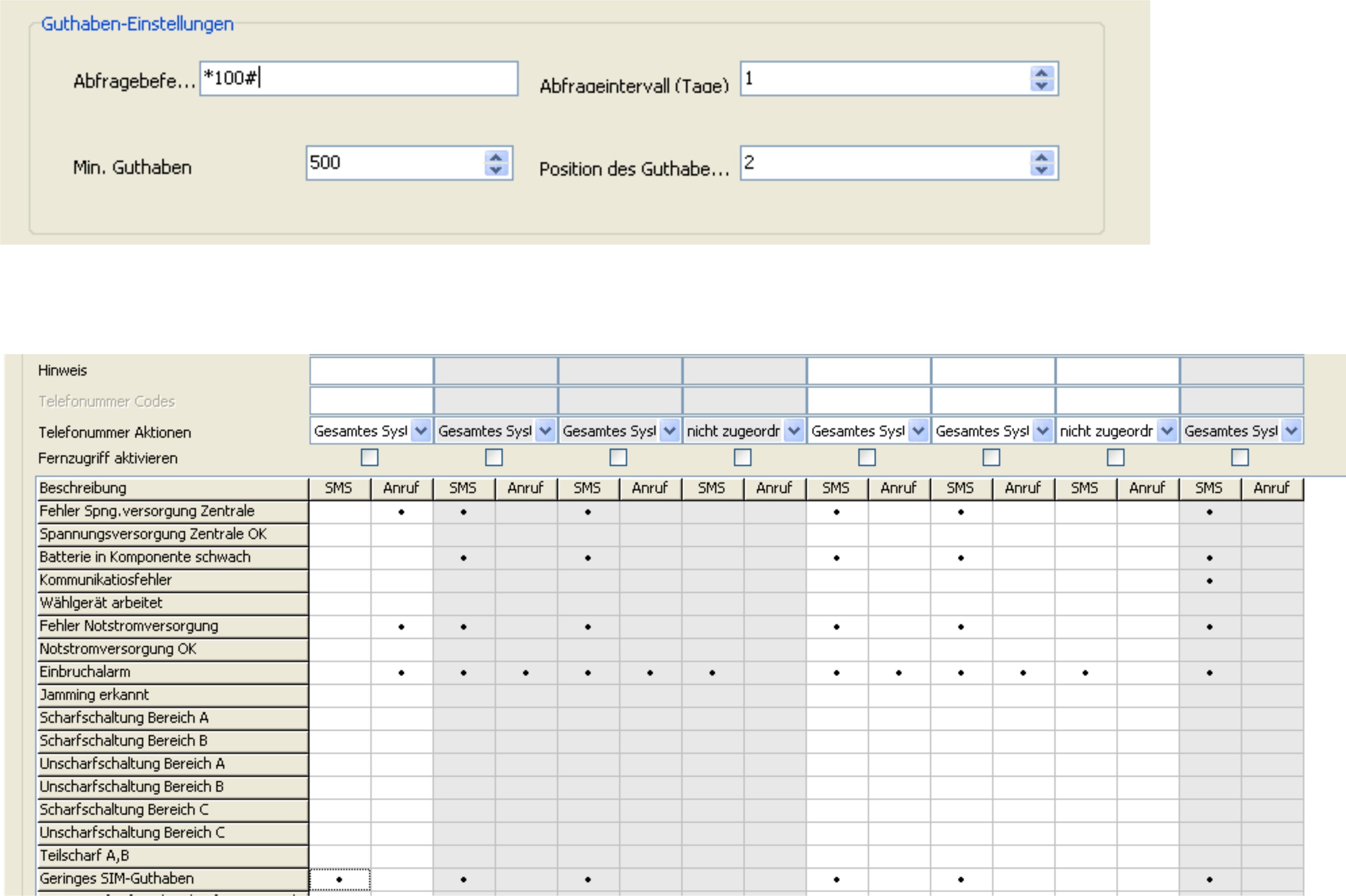

könnt ihr mir weiterhelfen, denn irgendwie funktioniert nicht die Guthaben-Abfrage mit meiner Congstar Prepaid SIM-Karte in einem GSM-Wählgerät 8200 Y - ich habe mal die Einstellungen angehängt. Habe ich etwas falsch eingestellt, denn ich habe bereits alles mögliche probiert und trotzdem habe ich keine Benachrichtigung erhalten, obwohl das Guthaben bereits bei 1,00 Euro liegt (habe die Prepaid SIM-Karte heute ausgebaut und die Abfrage über mein Handy durchgeführt).

Hallo Tim.beck,
die Guthabenabfrage ist eines der großen Mysterien.
Der Gedanke ist eine SMS Abfrage auszulösen durch den String *100#.
Das heißt Conster schickt nun eine SMS mit dem Guthaben.
Da steht bestimmt sinngemäß. "IHR GUTHABEN BETRÄGT 3,50€" oder ähnlich.
Nun musst du die Position bestimmen an der die Zahl beginnt.
Du hast in der Konfiguration dieses auf Position 2 gesetzt. Das stimmt nicht da die Position 2 ein "H" ist .

Ich setze das JA-80Y mit einer Xtra-Click Karte ein.
Das Guthaben kann man online im Kundencenter von T-Mobile schon lange abfragen, auch aufladen geht online recht einfach.
Ich habe einmal vor 2 Jahren als ich die 80Y eingebaut hab die Guthaben-Abfrage konfiguriert, und es klappt einwandfrei.
Ich kann auch jederzeit per "Guthaben"-SMS den aktuellen Stand von der Anlage abfragen und mir per SMS zurück schicken lassen
den "Schwellwert" habe ich auf 6 gestelt = 6 EURO! (T-Mobile meldet in XX,XX € zurück!
Also für Xtra Click gilt
XXXX GUTHABEN *100# 7 6 26
XXXX = Errichtercode
7 = Abfrageintervall in Tagen
6 = Guthabenschwelle in EURO
26 = Stelle an der die Info steht (für Xtra Click)
