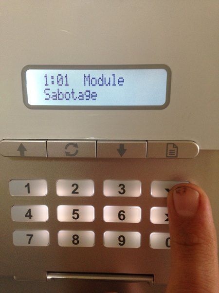

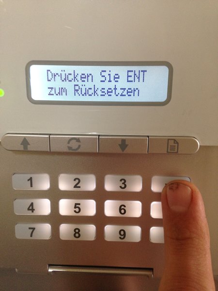

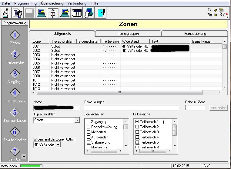

Das Bedienteil meldet uns immer eine Sabotagemeldung: "1 Modul Sabotage, Sabotage Zentrale". Auf dem Screenshot sieht man die gesetzten Brücken und auch der Deckelschalter ist gedrückt. Woher kann die Sabotage noch kommen?

Errichtercode eingegeben und Code 80 Module bestätigen. Siehe Punkt4 Manual Seite 32

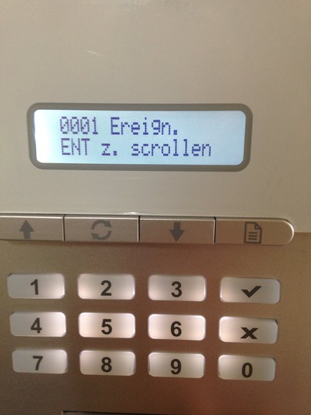

Ereignisspeicher auslesen Code 93 und mit Seite 94 bis 97 auswerten.
Mal sehen was da steht. Mit dem Downloader geht das komfortabler.

sind 65 meldungen im speicher, aber was ich damit jetzt anfangen soll. könnte ich poste...

O1 Modul Sabotage---
Ich tippe jetzt mal so frei heraus auf das Bedienteil.
Wenn du unter Umständen die Gummimatte für den Feuchtraumschutz untergelegt hast besteht die Möglichkeit das die Kontaktfeder für den Saboalarm nicht mehr auf die Wand drückt. Einfach etwas, also ich habs so gemacht, und das ist jetzt wirklich nicht die saubere Handwerksarbeit, zerknülltes Isolierband in das Loch für die Sabofeder. Beim Schliessen des Moduls sollte ein leises Klicken des Schaltkontaktes zu hören sein bevor die Gehäuseschrauben zum fixieren erreicht sind.

es war tatsächlich die feder im bedienteil. komischerweise habe ich die Matte so gelassen wie sie war. Sie war schon so unter dem Terxon S Bedienteil montiert und da hat die Feder den Sabo-Kontakt eingedrückt. Egal, habe nun etwas in das Loch der Rückseite des Gehäuses gedrückt und dann mit Paketklebeband zugeklebt, der Knopf war dann schon ziemlich früh eingedrückt. Und siehe da, der alarm ist weg... :-)

Nur ganz zukleben ist halt auch nicht unbedingt sinnvoll. Sonst funkt nähmlich der Wandabrisskontakt gar nicht mehr und
du hast eben nur noch einen Öffnungsmelder für das Bedienteilgehäuse. So nebenbei wenns schon 100%ig richtig sein soll.

Hattnun einige Benutzer angelegt, Errichter und Administrator, Chips, díe nur Teilbereich 1 (gleichzeitig alles, was auf Zone 1 angeschlossen ist) und Chips, die Teilbereich 2 (gleichzeitig alles, was auf Zone 2 angeschlossen ist) de-/aktivieren dürfen. Das funktioniert in Teilen. Wenn ich nun einen Chip vor das bedienteil halte und mit Enter bestätige, wird der Teilbereich aktiviert, aber ein Sirenenartiges Piepen startet und hört nicht mehr auf (tippe mal die Aktivierungszeit muss geändert werden, aber dann müsste eigentlich ein Countdown laufen) Wenn ich dann in den Melder gehe, die Zone quasi geöffnet wird, wird auch kein Alarm ausgelöst. Das war bei der Terxon S einfacher. Ich muss hier sicherlich Zuweisungen machen, aber lt. Downloader sind die da.

Probier doch mal den Chip auf Typ Schnellschalten umzustellen. Dann brauchst nicht mal mehr die Taste drücken.Cool
Und deinen Meldern solltest auch ein paar Eigenschaften vergönnen.

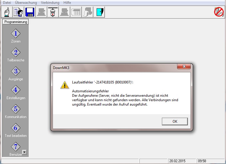

da snervige ist, dass der downloader total unkonstant arbeitet. ich kann einmal die Daten herunterladen, ein änderung machen, danach ist jegliche rkontak tnicht mehr möglich, download stoppt irgendwann, upload geht auch nicht durch, nun dann diese meldung...

Das darf doch nicht wahr sein. Jetzt hast du eine absolut anpassungsfähige Anlage vor dir und willst dich nicht damit beschäftigen. Du mußt schon die Anleitung lesen. Zonentype auswählen Manual Seite 37 und Zoneneigenschaft wählen Manual Seite 40. Ist doch alles beschrieben und only Step by Step nachzuvollziehen. Nur ohne Lesen gehts nicht. Meine Handbuch sieht vom Blättern aus als wäre es eine laufende Leihgabe der Stadtbücherei. Big Grin
Zum Downloader: Ich denke wenn es nicht am zu langen USB Kabel liegt dann könnte es wohl die Windows7 u.s.w Aufwärtsproblematik sein. Hierbei haben schon einige dem Herrn geflucht das es ihn an den Füßen juckte weil es nicht sofort funktioniert hat. Darum habe ich gleich einen XP-Schrottlapi abgestellt und eigentlich keine Probleme damit. Besser ist sowieso die serielle Anbindung. Denn bei anfänglichem Dauerconnect mit USB geht die LX irgendwann in den Tilt-Modus. Das heisst die Heartbeat-LED hat Dauerlicht. Seriel hingegen bist du diese Sorgen los.

Das ist schön und gut, aber von der Logik her finde ich keine pasende Eigenschaft, die ich auswählen sollte...Wenn Melder anschlägt soll eben sofort alarmiert werden, das habe ich bereits durch "Zonentyp sofort" festgelegt, ist mir zu hoch, was da als Zoneneigenschaft jetzt noch ausgewählt werden soll...
