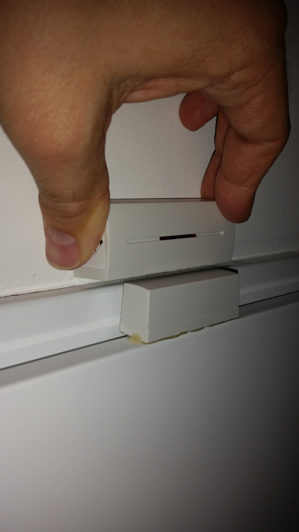

ich montiere gerade einen JA--83M an einer Kellertüre. Der Magnet ist nicht vollständig unter dem Melder (siehe Bilder), es scheint aber ein guter Schluss vorzuliegen.
Würdet Ihr das so installieren oder unter dem Melder etwas unterlegen?

ich kann es nicht genau erkennen, aber ich vermute das ist eine Stahltür.
Der Magnet liegt unterhalb des Melders am Stahlrahmen an und könnte diesen magnetisieren.
Das kann dazu führen, dass der Magnetschalter nicht öffnet, obwohl der Magnet entfernt wird.
Hier solltest du den Melder auf das Türblatt und den Magneten mit Abstandshalter auf den Rahmen bauen.
Ist das eine Holz- oder Kunststofftür, ist die Montage OK.

Damit hast Du natürlich Recht! Der Rahmen ist aus Stahl. So ein ****... daran hab' ich nicht gedacht.
Es sind ca. 2 mm Luft zwischen dem Plastikgehäuse des Magneten und dem Rahmen. Aktuell funktioniert es noch gut, ich werde das erst mal beobachten und demnächst noch einmal Umbauen.
