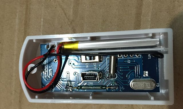

Mich würde mal interessieren wie ein Tür Melder bzw. BWM von Lupus innen aussieht, Blick auf die Elektronik ?
Hat jemand mal Bilder davon ? Im Anhang mal ein China Türmelder . Sieht soweit ordentlich aus. Problem imo der 3,7V 200mAh Akku über USB nach ca. 6 - 12 Monaten zu laden. Dann rennt man durch's Haus und lädt dann nacheinander 20 Melder für jeweils paar Stunden. Auch sehe ich keine Ladeüberwachung - bei Li-Ion eigentlich Pflicht, nur +/- Kontakte . Soll aber auch welche mit Batteriebetrieb geben, ob die besser sind ? |

in den von Lupus sind keine Akkus sondern 3,6V 1/2 AA Lithium Batterien und der Melder an sich sieht auch anders aus

Das war mir klar, der China Melder sollte als Negativbeispiel dienen.
Batterien halte ich auch für sinnvoller. Sind viel schneller mal gewechselt. Wo bekommt man bei Bedarf Ersatz für diesen merkwürdigen Li-Ionen Akku her ? Der wird ja auch irgendwann mal seinen Geist aufgeben, zumal ich da keine Ladelektronik bzw. Lade-, Temperaturüberwachung erkenne. |

? ? ? Hier wollte weder haufen83 noch ich Batterien aufladen ! ? Es wurde imo doch immer klar unteschieden zwischen Batterie u. Akku. Meine Frage : Wo bekommt man bei Bedarf Ersatz für diesen merkwürdigen Li-Ionen Akku her ? bezog sich auf den Beitrag #1 - dort ist ein Li-Ion Akku zu sehen. (28-03-2015 08:32)haufen83 schrieb: in den von Lupus sind keine Akkus sondern 3,6V 1/2 AA Lithium Batterien und der Melder an sich sieht auch anders aus Hast Du mal ein Bild von der Innenansicht ? |

(28-03-2015 21:11)Rudi_Ratlos schrieb: Meine Frage : Wo bekommt man bei Bedarf Ersatz für diesen merkwürdigen Li-Ionen Akku her ?Beim Hersteller. Das ist kein Standardteil und mit Li-Ionen-Akkus spielt man nicht. Erstaunlich ist nur, dass der Hersteller unter der Annahme, dass der Melder mit 200mAh 6 Monate lang läuft keine Batterie eingebaut hat. Für wenig Geld gibt es eine Lithium-Thionylchlorid 3,6V 1200 mAh, damit würde der Melder mehrere Jahre laufen und wäre nach dem Wechsel der Batterie sofort wieder einsatzbereit. |

@viertelelf --- Volltreffer so sehe ich das auch.
Diese Melder taugen imo wegen dem Li-Ion Akku nichts. Auch bei der Typenangabe der Akku's findet Google nichts. ( s. Bild ) Bezweifle , dass die BRD Händler der China Anlagen die Akku's auf Lager haben. Bei Lupus sind die zitierten Li-Ion Batterien verbaut. Aber auch aus China gibt es solche Melder ! Könnte jetzt hier einen Link posten - das lasse ich aber mal lieber. |

(29-03-2015 10:37)haufen83 schrieb: Was bringt es dir wenn man weis wie es da drin aus sieht Danke für das Bild ! Hier sieht man schon auf den ersten Blick am dem IC, dass dieser Melder höchstwahrscheinlich höherwertiger ist. Theroretisch könnte ein ähnlicher Baustein beim Bild im Post #1 auf der Unterseite der Platine sein, sieht eher aber nicht danach aus - keine Ahnung. Auch ist die frequenzabgestimmte Antenne mit Sicherheit mit korrekter Länge ordentlich verlegt und nicht nur "reingeworfen". 28,- € wären dann für den Melder von einem Markenhersteller imo auch ein angemessener Preis. |
