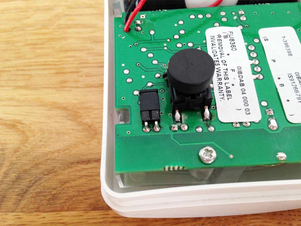

ich habe einen Bewegungsmelder überlassen bekommen.
Als dieser heute vom Fachmann eingerichtet wurde, meinte dieser, dass sich der Melder zwar einwandfrei erkennen und integrieren lasse (Abus Secvest 2way), allerdings ist der Sabotagekontakt permanent ausgelöst.
Man sieht auf der Platine auch, dass sich da jemand mal mit einem Lötkolben versucht hat.
Meine Fragen dazu:
Wurde hier nur mal eine kalte Lötstelle nachgelötet - die nun wieder kalt ist? Oder handelt es sich hierbei um irgendeine "Veränderung / Verbesserung"?...
Da wurde nichts nachgelötet, da wurde wahrscheinlich mit einem Flammenwerfer drauf rumgebrutzelt.
Wenn Du den Melder wirklich nutzen willst (hoffentlich hat er nicht noch andere Macken), dann löte den Sabotaster ab und überbrücke alle vier Kontaktstellen miteinander.

-> Welche Kontakte wie verlöten? Kannst du mir hierzu bitte noch Info geben?
Siehe anbei, ich habe Ziffern eingetragen 1 bis 4.
Danke dir!

Du brauchst den Sabotaster zum Einlernen. Danach einfach alle vier Kontakte dauerhaft verbinden.

Hallo Andreas 789,
da gehen einem ja die Nackenhaare hoch. Da hat jemand ja richtig professionell Hand angelegt.
Vorschlag:
Mit einem Elektroniklötkolben und Entlötpumpe den Sabotaster sauber entlöten. Platine überprüfen und Leiterbahnen ggf. freikratzen und reinigen und den Taster wieder auflöten. Defekte Leiterbahnen mit Litze ggf reparieren. Sollte aus meiner Sicht machbar sein, wenn man keinen Brahtkolben benutzt.

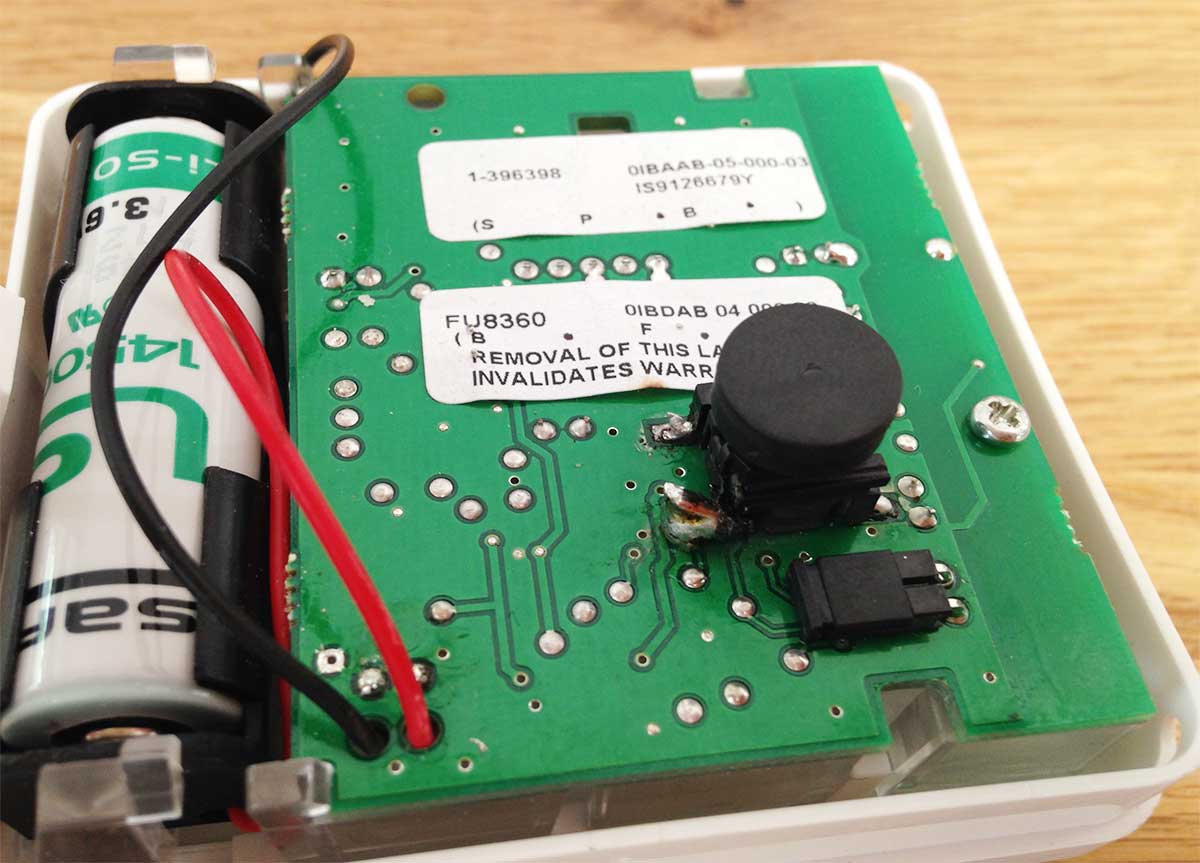

Kurze Info: Habe das tolle Hilfsangebot von megagramm sehr gerne angenommen.
Der Melder ist bereits bei ihm und es sieht nach einem ersten Test vielversprechend aus.

Hallo Andreas,
habe es gewagt und der Melder läuft wieder. Das gebrutzelte Beinchen war abgebrochen.Habe ein wenig am Kunststoff operiert und das Bein freigelegt und ein Drähtchen zwischengesetzt.
Übrigens stand auf der Rückseite der Hersteller des Tasters:
