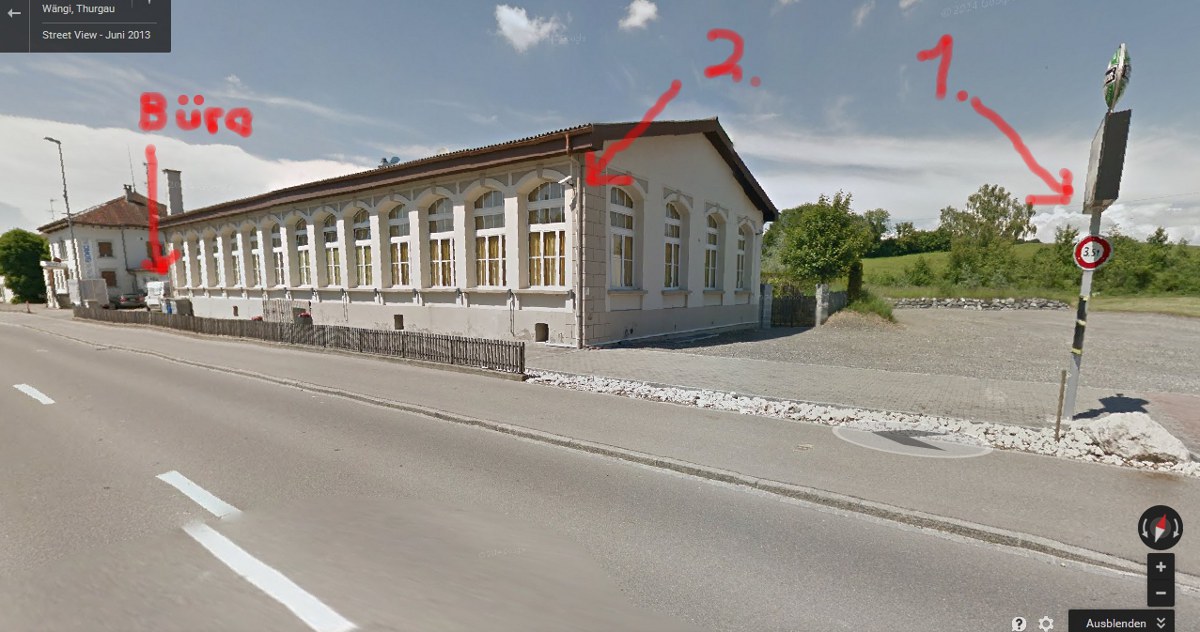

Ich plane mit meinem Kollegen eine kleine Überwachungsanlage.
Da es uns unmöglich ist, LAN Kabel oder sonstige Videokabel zu ziehen, aber Strom vorhanden ist, haben wir uns folgendes gedacht:

Oder gibt es eine schlauere Idee wenn man keine Kabel mehr ziehen kann. Dies ist nämlich unmöglich geworden, da es sich um eine 200 Jahre alte Fabrik handelt die zum 20ten Mal umgebaut wurde und kein Mensch mehr weis wie und wo die Kabelkanäle verlaufen und eine Strecke von ca. 150 Metern überbrückt werden muss......

eine Strecke von 150 m, womöglich noch durch Metall oder andere Hindernisse behindert?
Ich wäre mir nicht sicher, ob das funktionieren will.
Stell deinen Laptop mit WLAN an die Stelle, wo die Kamera hinsoll.
Mach dann alle Türen zu und versuche deinen Router über ping - t über eine viertelstunde zu erreichen.
dann analysiere die pingzeiten und dann kann man entscheiden, ob das funzen will.
So auch dem Bauch raus hätte ich schwere Bedenken.
Auf Dauer eventuell riskant, wegen Verbindungsabbrüchen.
Vielleicht ne WLAN Brücke einsetzen?
Aber ohne Pläne und Ortskenntnisse ist es ein Blick in die Glaskugel.
Powerline mit Phasenkopplern wäre eine Alternative. Aber ohne Test könntest du viel Geld versenken.

WLAN Brücken oder WLAN Repeater wären kein Problem und auch ein absolutes Muss, da das jetzige WLAN gerade mal so durch die 1. Hauswand geht. Aber es wird eh ein neues WLAN gekauft um den ganzen Laden unter WLAN zu setzen...

Das Büro ist im Haus oder in der Halle?
Bedenke, dass jeder Repeater bidirektional arbeitet.
Also wird die Bruttorate schon geschmälert. Dann noch die Übertragung via Wlan.
Na denn. Wenns WLAN sein muss:
Ich würde 2 Accesspoints für die Kameras nehmen, da spielt die Wlan funktion der Kamera eine Nebenrolle, die Kameraqualität kann anders gewählt werden und die Übertragung würde sicher funktionieren. Ausserhalb vom WLAN, welches dann nicht tangiert wird.
Somit hast du dann zwei Systeme, die sich nicht beeinflussen. Am Router bei Gigabit treffen sie sich wieder. Big GrinBig Grin
Die 570 Euros für die Wlan Kamera würde ich anders einsetzen.
Ich würde trotzdem erst einen Versuch über Powerline wagen. Strom muss an jede Kam, also habe ich auch eine Verbindung. Big Grin

Stimmt.. Powerline habe ich total verdrängt, aber das wird wahrscheinlich der einfachste Weg um die Strecken zu überbrücken...
Danke für den Tip.... Das mit dem WLAN war mir auch nicht so geheuer...
Was für ein Powerline ist denn zu empfehlen (Preis fast egal, hauptsache Qualität)?

Wir nutzen AVM. Plug n play und geht immer. Keine Probleme

Ok, werden das Mal den Stromer überlassen das ganze Stromnetz in ein PowerLan zu verwandeln... Danke nochmals für den Tip, auf den wir nie gekommen wären....
