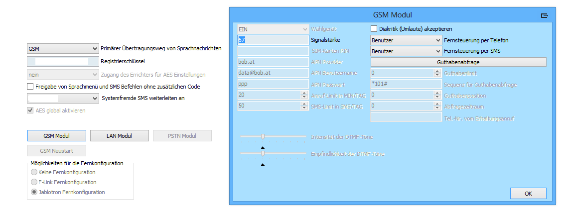

Hab hier folgendes Problem...
Unter Einstellungen: Übertragungsgeräte sind die meisten Optionen grau hinterlegt. Vor allem beim GSM Modul kann man keine Option mehr verändern. Woran liegts?

die Anlage ist für den MyJablotron Dienst angemeldet.
Dann werden von dort die Einstellungen vorgenommen und anschließend gegen Veränderung geschützt.

Verstehe... was muss ich also tun wenn ich den SIM Provider(bei Rufnummernmitnahme) wechseln möchte und daher die APN Einstellungen ändern muss?
16-07-2015, 10:36
RE: Einstellungen: Übertragungsgeräte nicht mehr veränderbar
wenn du den Lite Service aktiviert hast, musst du diesen Löschen, dann die Änderungen vornehmen und anschließend wieder neu anmelden.
Hat dir jemand den Profi Service freigeschaltet, dann kann er auch die Daten entsprechend ändern.

Frage, wie kann man den Service löschen?
Bzw. wie kann man eine Anlage aus My Jablotron entfernen, um die GSM Daten ändern zu können?

Wenn das der Lite Service ist, machst du das selber.
Ist das der Profi Service, muss das der jenige veranlassen der die Eintragung vorgenommen hat.
