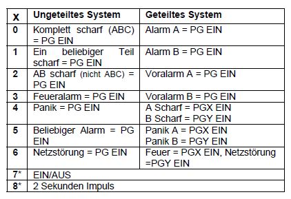

Hallo zusammen, könnt ihr mir evtl weiterhelfen?
Ich möchte die Alarmanlage gerne via PGX/PGY scharf bzw. unscharf schalten.
Das ist doch möglich, oder nicht? Bin mir nicht sicher, weil ja in der Anleitung immer nur die Rede von Ausgängen ist. In meinem Fall müsst es ja ein Eingang sein...
Falls es möglich sein sollte, wie würde das dann laufen? Reicht ein Impuls auf einer der beiden genannten Klemmen oder wie müsste das gemacht werden?
Eine weitere Frage wäre, welche Funktion ich da dann für die Klemme einstellen muss:
[23x] für PGX
[24x] für PGY
Meine Vermutung wäre jetzt mal die 7

PGX und PGY sind AUSGÄNGE. Darüber kannst du keine Funktionen auslösen.
Über die verdrahteten Eingänge kannst du die Anlage Schar/Unscharf schalten. Zum Beispiel durch einen externen Schlüsselschalter. Du setzt die Reaktion dann einfach auf Scharf/Unscharf.
Jeder Impuls ändert den Zustand. Über einen Eingang SCHARF und über einen anderen UNSCHARF geht nicht.
Das geht nur über das Funkmodul RC-85.
