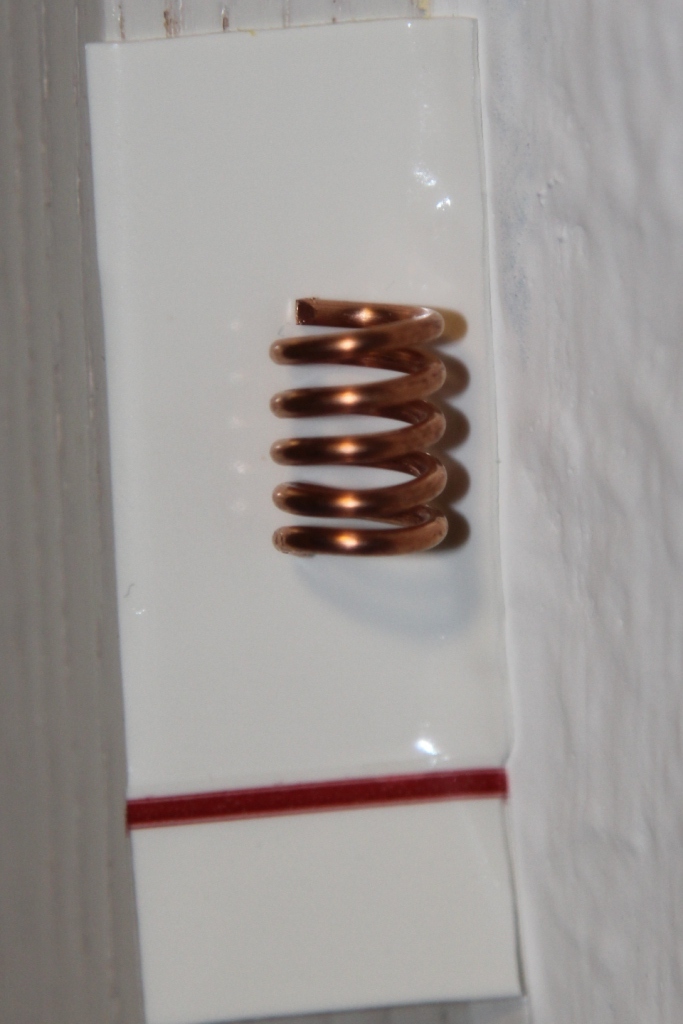

Du hast nicht zufällig noch ein Foto von deiner Zusatzantenne, oder?
Danke vorab.
Nekita
23-10-2015, 10:42
RE: RSSI-Verbesserung einfach gemacht
Ein Detail Foto würde mich dazu auch mal interssieren; ganz vorstellen kann ich es mir nicht
25-10-2015, 17:42
Werte Forumsmitglieder,
hier ein Foto (hat was länger gedauert, weil nur ein Makroobjektiv ein zufriedenstellendes Foto lieferte). Zum Größenvergleich: Die Antenne ist auf einem Tesa Powerstrip (Breite: 20 mm) aufgeklebt.
Beste Grüße Deifgeis

Habe ich das Geheimnis gefunden?
Die vier herausgeschnittenen Windungen der Antenne sind eigentlich fünf Big Grin
