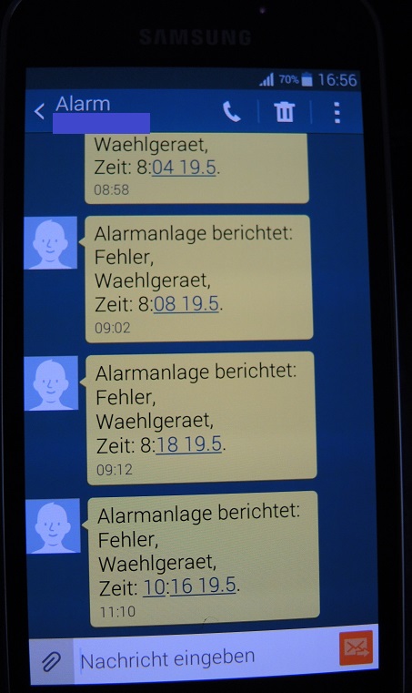

Ich habe ein Bild angehangen, darauf sieht man wie sich die Anlage in sehr Kurzen Abständen per SMS gemeldet hat -> "Fehler Wählgerät"

Wie ich weiter oben schon schrieb, sollte man auch mal das Flachbandkabel von der Hauptplatine zum Wählgerät prüfen.
Gernot
