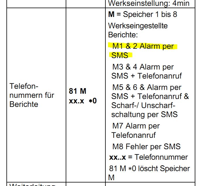

Hallo, hab ich doch, siehe Anhang. Ich habe die Rufnummer auf Speicherplatz "1" gespeichert.

Das ist die Anleitung vom 80y. Ich denke Du hast den 82Y.
30-10-2015, 22:24
RE: Erster Qualitätseindruck - wie seht Ihr das?
(30-10-2015 22:16)keinbruch schrieb:  Das ist die Anleitung vom 80y. Ich denke Du hast den 82Y.
YESSSSSS SmileSmileSmileSmile
Danke! Shy
