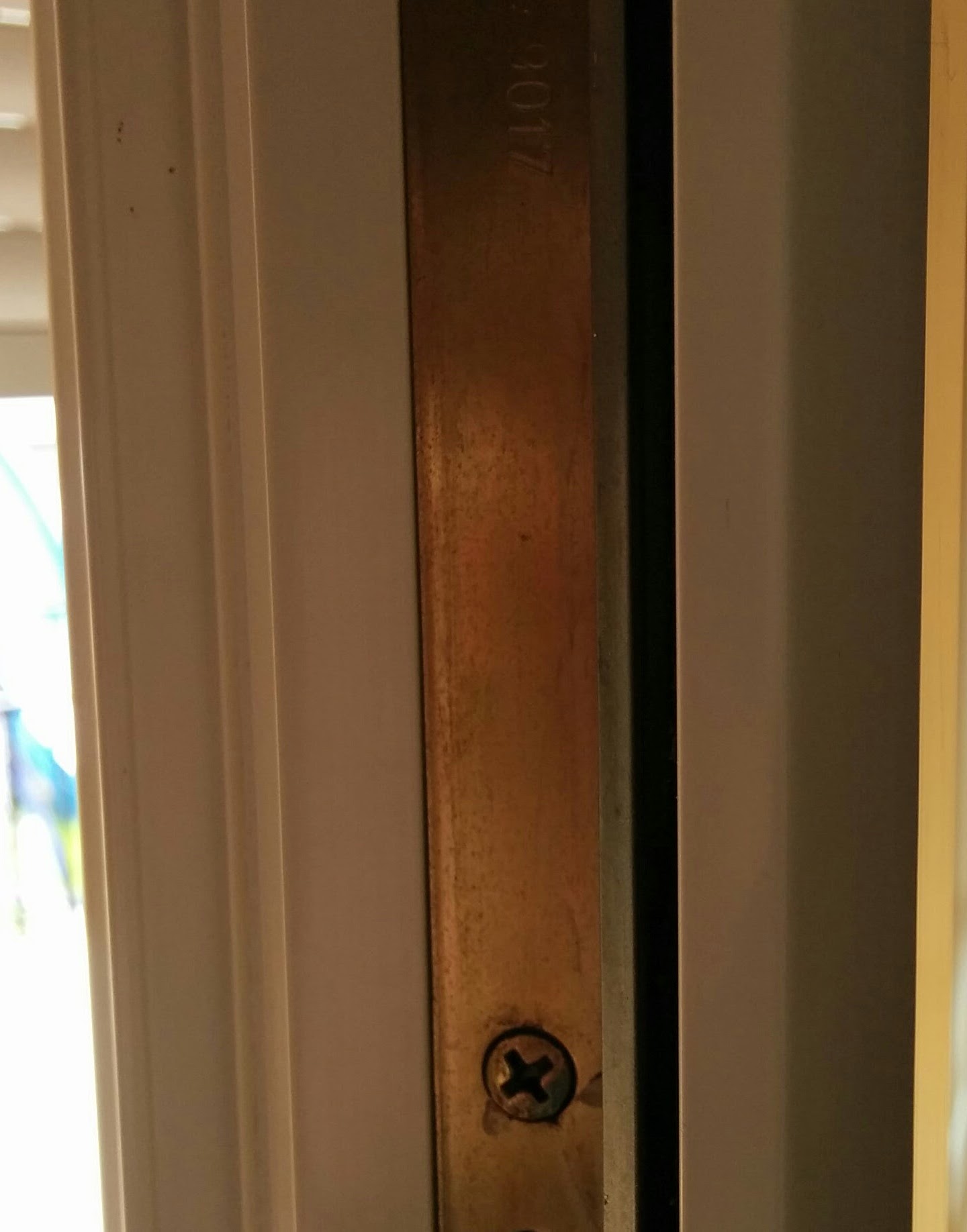

die Kunststoffprofile unserer Fenster sind nicht plan sondern innen und außen auf ca. 1,5 cm abgeschrägt wie man auf dem Foto im rechten Bereich sehen kann.
Ein Magnet würde also nicht parallel zum Melder verlaufen sondern überspitzt in etwa so: | \ (links Melder, rechts Magnet)
Kann sowas Probleme mit der Erkennung mit sich bringen?

...man könnte kleine Kunststoffringe unter den Magneten setzen, damit dieser nah genug an den Reedkontakt kommt...
Unlösbare Probleme sehe ich da nicht.

Auch wenn das Thema bereits einige Tage alt ist: Es wäre vllt. möglich Kunststoffkeile, ähnlich wie jene für das Verlegen von Laminat, maßig zu schneiden und somit die Schräge ausgleichen. Sensor und Magnet sollten so wieder sauber zueinander stehen...

Magnete mit Keilen unterlegen wird nicht funktionieren, erstens arbeiten die Materialien bei Temperaturschwankungen unterschiedlich und viel wichtiger. Zweitens kann es Dir passieren das der Magnet Dir beim anschrauben wegplatzt, da es recht sprödes Material ist. Um den Magneten näher heranzubringen, kannst Du Unterlegscheiben verwenden (z.B. aus Kunststoff).

Wenn es sich nicht unbedingt um VdS Klasse C Reedkontakte handelt sollte es eigentlich kein Problem darstellen, die Kontakte so "|\" anzubauen.

Industriell hergestellte Magneten sind in der Regel Sinterwerkstoffe und diese sind ausnahmslos spröde. Wenn Du die Schrauben eines Ringmagneten SO anziehst dass der Magnet platzt, dann frage ich mich wie sehr Du die Schrauben der Magnetkontakte anziehst ?! Wenn es schlecht läuft sind die anschließend defekt.
Zum eigentlichen Thema: ich sehe es durchaus kritisch wenn der Magnet schräg zum Kontaktelement sitzt. Ein Magnetfeld hat nun mal eine "Richtung" und in Folge dessen ist ein Winkelversatz zwischen Reedschalter und Magnet unter Umständen dann schon problematisch. Der Abstand zwischen Reedschalter und Magnet muss dann ggf. entsprechend verringert werden - anderenfalls könnte es bei Temperaturschwankungen schon auch mal einen Fehlalarm geben.

Die Magnetfeldlinen bei einem Stabmagneten gehen ringförmig um den Melder und breiten sich NICHT nur seitlich aus. Daher ist es völlig unerheblich ob er etwas schräg montiert, also um seine Längsachse gedreht, wird oder nicht. Wichtiger ist es ob er sich parallel und mittig zum REED Kontakt befindet und der maximale Abstand nicht überschritten wird.
Bei den OASIS Meldern einfach immer auf die eingeprägten Markierungen achten.
