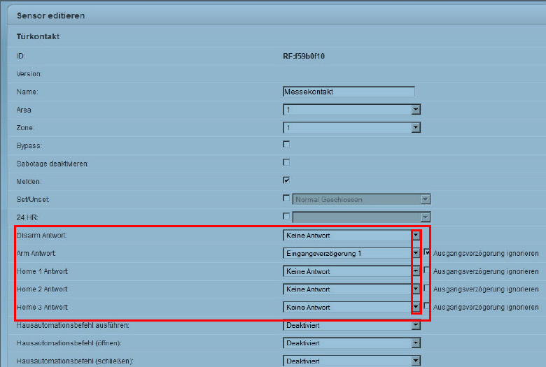

Ich habe etliche Türkontakte und wenn einer sich öffnet steht in der lupus anlage das die tür klinget anstatt alarm oder sowas. Ich habe gesehen das man die türklingel ausstellen soll aber ich bekomme es einfach nicht ausgestellt. Sie schaltet sich einfach immer wieder an. Diese türklingel steht doch unter geräte oder ? Bitte um

Gehe auf den Oberbegriff "SENSOREN" und dort auf die "Liste" der dort aufgeführten Sensoren. Am ganz rechten Bildrand siehst du bei jedem Sensor die Menüeinträge "Ändern" und "Löschen".
Wähle einen beliebigen Sensor und betätige "ändern". Es öffnet sich die Kompletteinstellung des Sensors mit all seinen Reaktionsmöglichkeiten. Unter den Punkten "Disarm, Arm, Home 1-3 Antwort" kannst du einstellen, wie der Sensor reagieren soll. Ob er sofort Alarm schlägt oder z.B. nur einen Logbucheintrag erstellt. Mit "Türklingel" ist dabei nicht wirklich die Klngel deiner Haustüre gemeint, sondern ein Signaltol an der Zentrale, der sich wie eine Klingel (dingdong) anhört.
Im aktuellen Handbuch auf Seite 39 (Sensoren editieren) solltest du nun deine weiteren Antworten finden.

nichts für ungut, aber ich hatte die genaue Seite in der Bedienungsanleitung genannt. Da steht exakt ab Seite 39, welcher Eintrag welche Bedeutung hat. Wie du es für dich haben möchtest, musst du dann selbst entscheiden. Für dich dürfte damit natürlich auch Seite 41 relevant sein. Das jeweilige Antwortverhalten jedes Sensors musst du dann natürlich nach deinen Wünschen einstellen, siehe beigefügtes Bild aus der BDA:

Nein, es ist nicht normal, dass da Tür klingelt steht, wenn ein Sensor öffnet.
Heggi hat dir genau erklärt, was umzustellen ist, damit das richtig dargestellt wird.
Somit ist der Weg klar beschrieben.
Wenn du die Parameter nicht geändert bekommst, dann kann folgendes passiert sein:
1. Du bist nicht als Admin angemeldet sondern als Expert oder User
Somit kannst du zwar was auf der Oberfläche ändern, aber die Anlage übernimmt
es nicht.
2. Du änderst zwar die Parameter, drückst aber abschließend nicht auf Save oder speichern. Pro Sensor!
Ansonsten sehe ich keine Veranlassung, warum das nicht geändert werden könnte.
