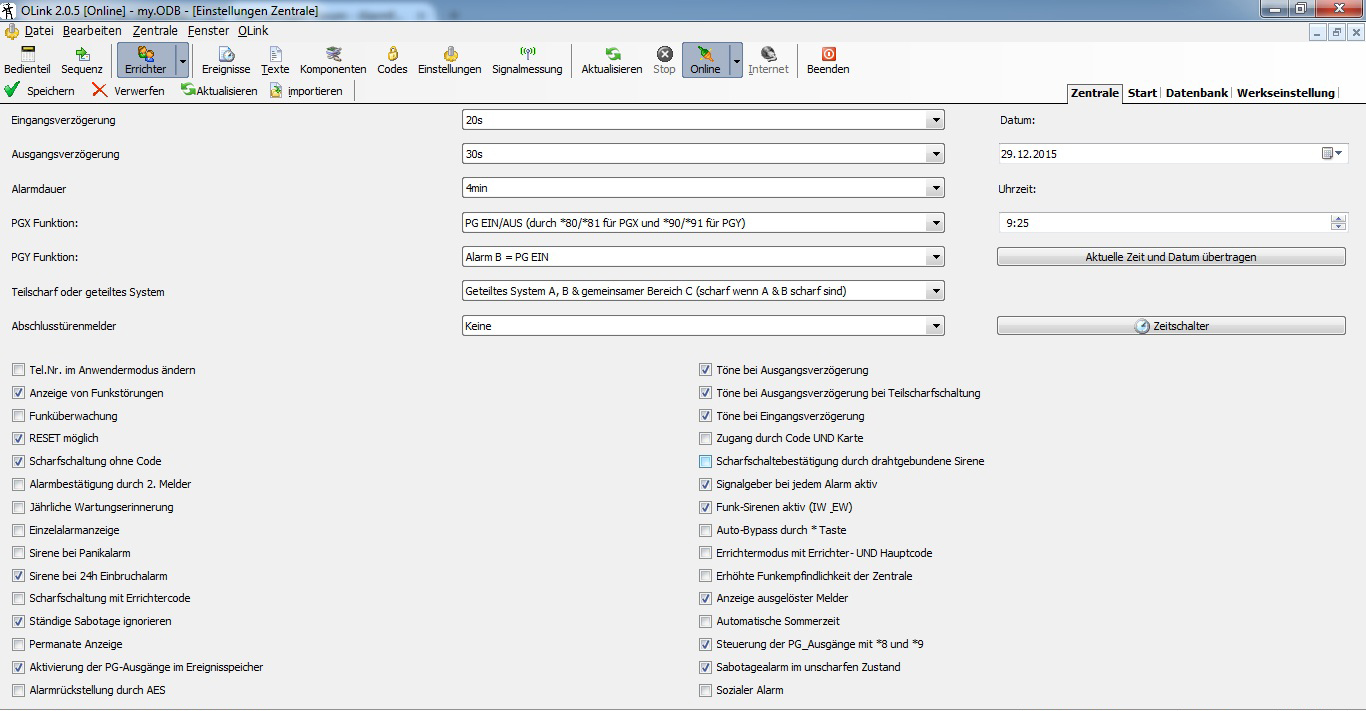

hallo,
guck mal unter einstellungen -> zentrale ob der haken bei "funk-sirenen aktiv" gesetzt ist.

Ja, eigentlich ist es aktiviert (siehe Anlage)
Ich habe aber das dumpfe Gefühl, dass ich irgendwas vergessen habe, aber was?

sieht erstmal ganz ok aus. Sind Ein- und Ausgangsverzögerungstöne von der JA-80L zu hören?
Sonst einfach diese Innensirene löschen und nochmal einmal an die Zantrale (anderer Platz) anlernen -> Bereich C, Reaktion NATÜRLICH.
Die Steckdose, wo die JA-80L eingesteckt ist, hat haber auch Strom? Bitte prüfen!

Hi Daniel,
danke für den Tipp mit der Neuanmeldung - nachdem ich der Sirene einen neuen Platz verpasst habe, meldet sie sich Smile
