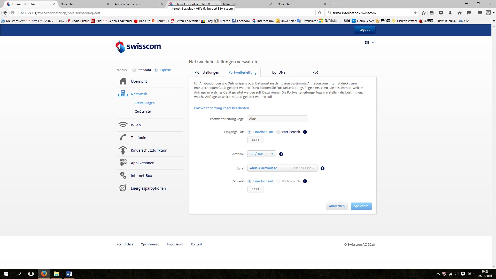

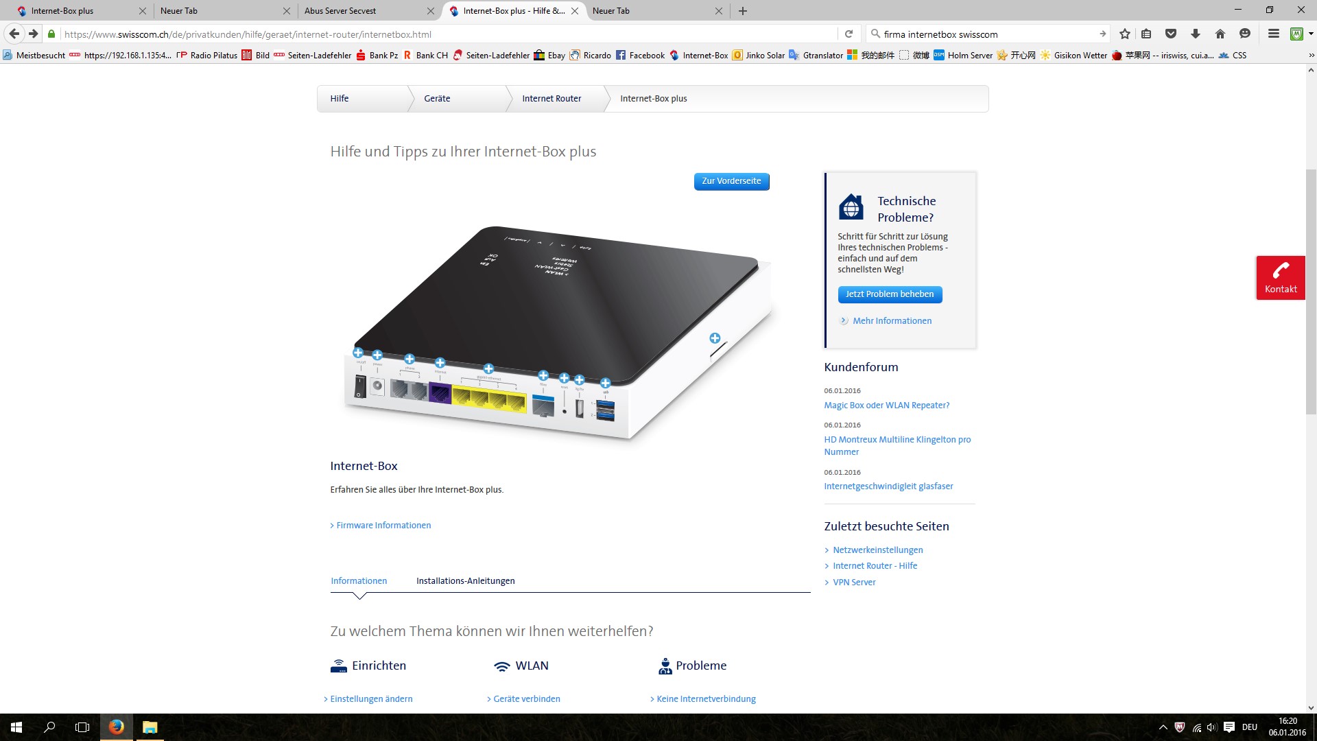

Was für ein router hast du?
06-01-2016, 16:19
RE: Abus Server Secvest
internetbox von Swisscom
06-01-2016, 17:30
Mach noch ein screenshot der Anlageneinstellungen
06-01-2016, 17:35
schaut alles gut aus.
dann kann es noch an den einstellungen der secvest liegen.
06-01-2016, 18:07
Hier sind die Einstellungen
06-01-2016, 18:23
änder mal den port in der secvest auf 50000
und stellmal im router eingangsport 50000 und ausgang 4433
versuch mal...
dann einmal haken kurz raus (Abus server freigeben)
kurz auslogen >>> einlogen
und haken wieder rein
