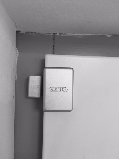

Mir ist genau bei dem nicht funktionierenden MK aufgefallen. Dass einer der Magnetkerne gebrochen war. Ich hab den Defekten nach hinten gesetzt und den Ganzen nach vorne in die Richtung des Melders. (Reedkontakt)
Nun habe ich es zumindest soweit geschafft, dass ich die Anlage scharf bekomme. Also alle Fehler behoben. Wenn ich dann einen Alarm auslösen will, funktioniert dass aber leider nicht bei allen. Bei dem mit dem gebrochenen Magnetkern aber nun einwandfrei. Echt strange!? Huh

gebrochenen Magnetkern Huh, hatte ich in 10 Jahren noch nie, wie geht das denn und nach der Beschreibung würde ich zu gern mal ein Foto von der Montage sehen.

Ja hat mich auch gewundert. Habe aber bisher nur diesen einen kontrolliert. anbei ein Foto des MK an meiner Haustüre. Habe nun auch wieder die Supervision angeschalten und weiß jetzt wieder, dass ich immer Störungen dieses Melders erhalten hatte. Jetzt auch wieder. Angry
Hier das Foto

ich geh davon dass die Platine auch links sitzt.
Aber die Falzhöhe erscheint mir zu hoch:
"Bei Falzhöhen ab 20 mm ist die Verwendung der 7 mm Magnethalter
Unterlage erforderlich!
(Die Unterlage kann die Funktion des Magnetkontaktes
verbessern)."
Mach mal die beiliegende Unterlage dran und dann sollte es besser sein.
24-01-2016, 20:12
Beitrag: #40
RE: Gehtest erfolglos, keine Reaktion von Magnetkontakten
Ist montiert. Laut BA ab 19mm. Deshalb montiert...
