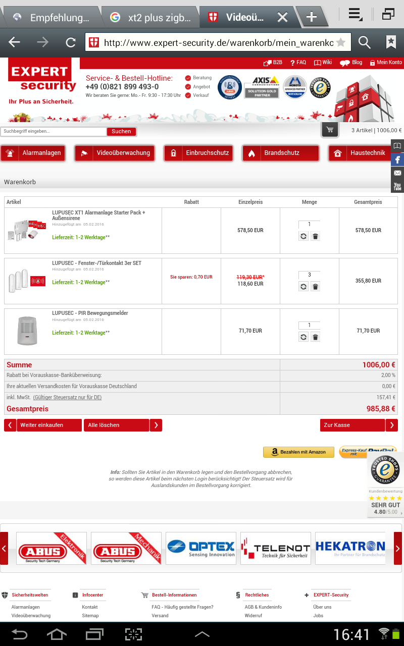

(04-02-2016 21:14)robcal schrieb:  Hallo Ben
Mit der Lupusec XT1 , 11 Magnetschaltern, 2 BWM , Keypad und Aussensirene
bist Du bei 985 €.
Erfüllt alle Kriterien und ist ausbaufähig.
Wie auch immer du das mit den offiziellen Endkunden Preisen realisieren willst? Selbst mit Errichter / Händlerpreisen wird das kaum möglich sein.
Fakt ist, wenn er einen guten Händler findet kriegt er die Sache für ca 1200 mit der XT1 und 1500 mit ner XT2

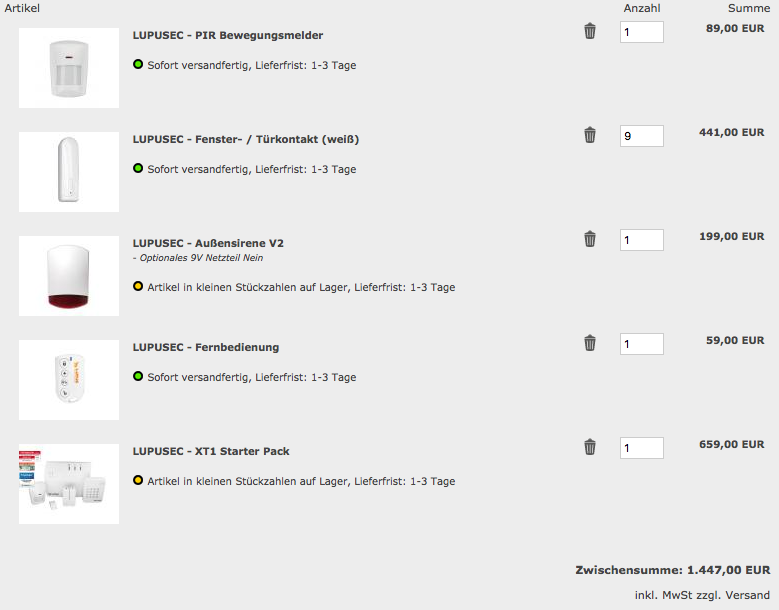

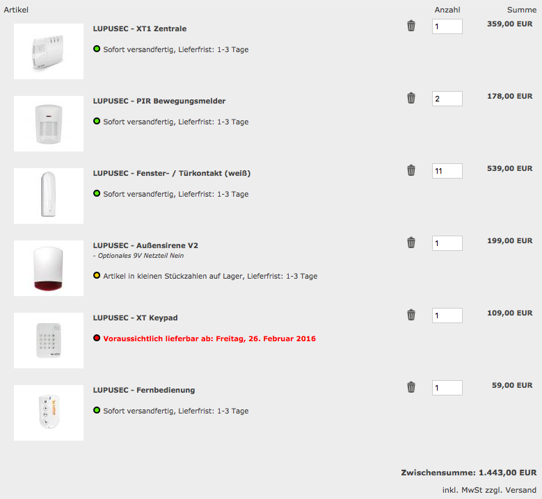

da gehts doch schon los mit den xt1 Preisen.
Und wenn Meister Robcal meint, dass die xt1 ausbaufähig ist, ist das seine Meinung.
Bei 20 ist Ende, inkludiert sind Keypads und Akustikeinheiten.
Und dann das Zeug bei Kistenschiebern billig bestellt und gewundert, was für ein Zeug kommt. Manchmal versteh ich die Welt nicht mehr.
Wenn ich sowas schon verbreite, dann muss ich das aber selber liefern.
Aber nachdem er ja weiss, was er kann lt. Signatur, wird es schon so sein.
Als geneigter User würde ich aber sowas nicht vertrauen.
