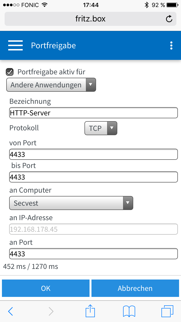

Ich bin einfach zu doof um die App mit meiner Anlage zu verbinden.
Ich besitze die Fritzbox 7390. In der secvest habe ich bereits alles
nach eurer Anleitung eingestellt.
Mit der Box und den Freigaben komme ich anscheinend nicht klar
denn meine Secvest wird nicht im Abzs Server erkannt.
Bilder hänge ich an.

laut deinem Foto, sieht es erstmal richtig aus.
In der Secvest hast du hoffentlich auch alles richtig eingestellt.

Du musst UDP freigeben.

Udp habe ich genauso freigegeben. Es funktioniert einfach nicht. Ich bin am verzweifeln.

Mach mal bitte bilder von der Secvest Netzwerk-Setup.

Also auf beiden Bildern von dir ist der Tcp port abgebildet. Mache doch mal einen Screenshot von deinen Anlagen Einstellungen
