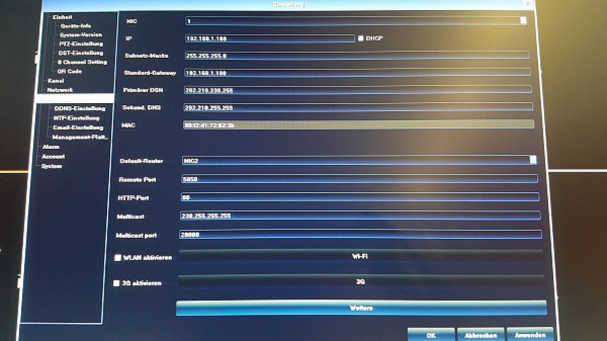

RE: PoE-Kamera an DVR-Recorder anschließen
hmm ok... habe mal ein Bild angehängt. Habe dort die IP von der Kamera eingegeben - leider ohne Resultat. Bin leider auf dem Gebiet nicht so bewandert. Wie stelle ich denn die IP ein bzw wie weise ich der Kamera eine neue feste IP zu?
