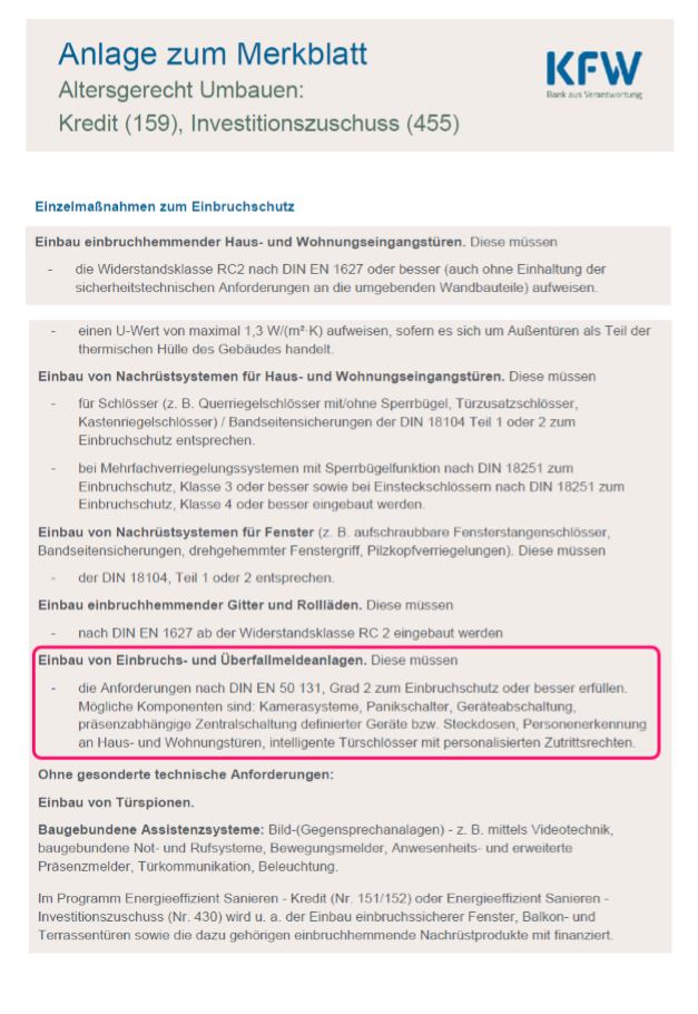

Ausschnitt des zu beachtenden Merkblattes

Ich habe mich gerade mal auf der kfw-Seite über die Sache informiert und kann beim besten Willen nicht rauslesen, dass das eine Produktbezogene Sache sein soll.
Die Anlage muss nach EN 50131 Grade 2 oder besser gebaut sein.
Wo lest ihr das ab, dass das nur für die Zentrale gelten soll?
Edit
Ich habe gerade mal mit jemandem von der kfw gesprochen und die Aussage erhalten, dass die technischen Merkblätter auf das erkannte Problem zeitnah angepasst
werden.
Es wird so sein, dass die Gesamtanlage nur dann förderfähig wird, wenn die Gesamtanlage EN50131 Grad 2 oder besser erfüllt.
Eine Mailanfrage habe ich gestellt und auch um die Freigabe der Veröffentlichung des Textes gebeten.
Alles andere als diese Klarstellung würde auch zum Witz gereichen.
