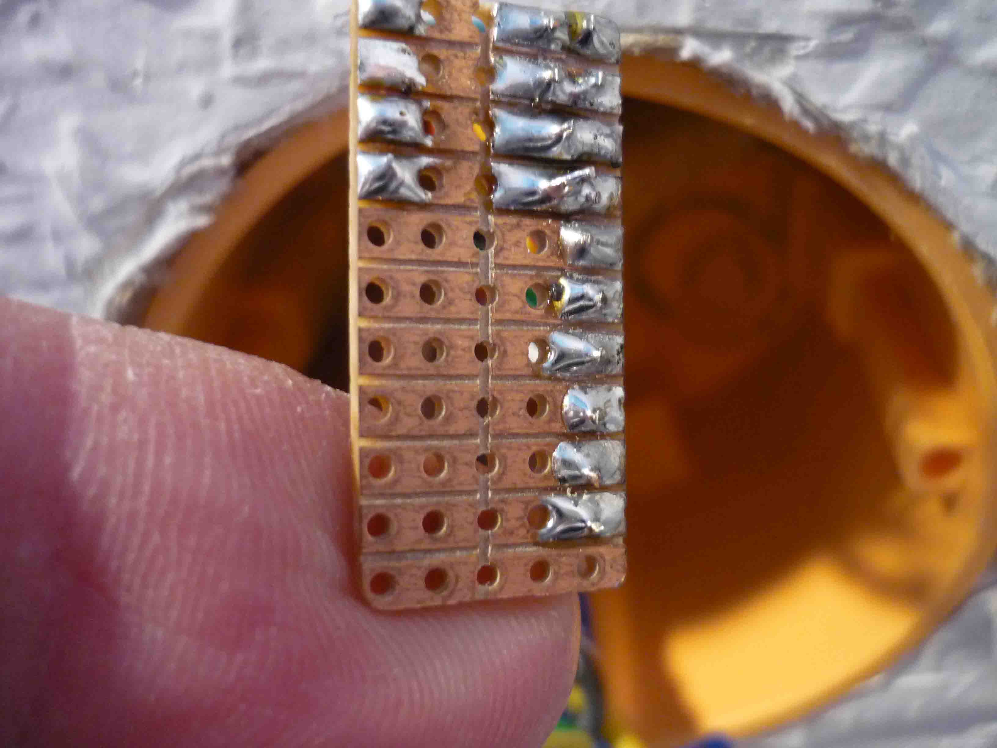

so schön die LSA Technik vielleicht auch sein mag, es gibt doch immer mal wieder Unterbrechungen oder Widerstandswerte verändern sich und beides mögen Alarmanlagen überhaupt nicht. Außerdem sind die LSA-Dosen und Leisten sehr teuer.
Ich bevorzuge daher löten. Anbei ein Foto von meiner winzigen Verbindungstechnik, die auch noch hinter einer Steckdose welcher Art auch immer, ihren Platz findet und fast nichts kostet.

Kleine Nachfrage: deine Verbinderplatinen sehen für mich nicht 'so ganz EMA-handelsüblich' aus (deshalb wohl auch sehr preisgünstig), wie realisierst du denn die Sabotagesicherheit (einen Sabokontakt sehe ich nämlich auch nicht)???
Und ein noch viel wichtigerer Punkt: "hinter einer Steckdose welcher Art auch immer"???
Ich kriege irgendwie gerade Kopfschmerzen, sorry, aber du packst doch nicht ernsthaft Alarmverteiler mit in die gleichen Schalter- oder Hohlwanddosen, in denen auch 230V~Netzspannung liegt, oder? *ANGST*
Hat das noch nie gerummst bei dir bzw. deinen Kunden?
Jetzt mal ganz abgesehen von Gefahren für Leib und Leben und der Missachtung nahezu jedweder mir bekannten VDE-Vorschrift: Hast du mal gesehen, was mit deiner Zentralenplatine passiert, wenn über die Melderleitungen 230V~Netzspannung in die Bauteile rauscht? Das gibt eine ziemlich schwarze, übel riechende Zusammenballung von Elektronik wahrscheinlich inkl. Zerstörung aller sonst noch am System angeschlossenen Komponenten!!!

> Ich kriege irgendwie gerade Kopfschmerzen, sorry, aber du packst doch nicht ernsthaft Alarmverteiler mit in die gleichen Schalter- oder Hohlwanddosen, in denen auch 230V~ Netzspannung liegt, oder? *ANGST*
Aber locker !! Hinter einer Steckdose könnten Kinder spielen so sie dann reinpassen würden. Es gibt dort Null Punkte die Spannung führen, sofern die versenkten Powerdrähte in der richtigen Länge abisoliert wurden. Außerdem gibt es Schrumpfschläuche für Ängstliche ....
> Hat das noch nie gerummst bei dir bzw. deinen Kunden ?
N-E-V-E-R !!

(27-08-2012 14:05)Manfredo schrieb:  > Ich kriege irgendwie gerade Kopfschmerzen, sorry, aber du packst doch nicht ernsthaft Alarmverteiler mit in die gleichen Schalter- oder Hohlwanddosen, in denen auch 230V~ Netzspannung liegt, oder? *ANGST*
Im Schadensfall könnte sich die Versicherung weigern zu zahlen. Nach VDE müssen Niederspannung und Kleinspannung in getrennten Dosen verdrahtet werden! (EIB/LCN sind Ausnahmen) Exclamation

Zu diesem Mindestmaß zähle ich unter anderem auch die einschlägigen Vorschriften wie eben die besagte VDE0100, diverse andere (VDE-)Vorschriften und auch sonst alles, was Gesetzescharakter besitzt - es gibt ja bekanntlich einmal immer das, was man (ausgeben) möchte und das Andere, das geschrieben steht und den kleinsten gemeinsamen Nenner des Ganzen muss man einfach anstreben, alles andere ist mindestens grob fahrlässig (mit allem, was da hinten dran hängt, also z.B. Haftungsfragen und das sogenannte 'kalkulierbare Risiko').
Sorry, ich möchte dir hier deine handwerklichen Fähigkeiten nicht in Abrede stellen, aber so darfst du einfach nicht arbeiten - das Risiko ist wirklich nicht kalkulierbar bzw. nicht hinnehmbar!!!
Dass bisher nichts passiert ist, ist dabei in meinen Augen reines Glück, ich mag mir gar nicht ausmalen, was dabei alles so passieren könnte... *grusel*
Na klar ist hinter einer Steckdose noch eine Menge Platz und da würde auch noch so einiges hineinpassen (und ja, Schrumpfschläuche helfen gegen die größte Gefahr, das will ich ja noch zugestehen und auch ein Trenntrafo ist ein guter Weg, um bei der Arbeit nicht 'draufzugehen', aber die Haftungsfrage steht noch immer im Raum), aber da darf nun einmal einfach nichts eingebaut werden, was nichts mit diesem Stromkreis zu tun hat und/oder was nicht für diesen Zweck zugelassen ist und Ende - und da gibt es für mich auch kein Verhandeln!!!
Wie gesagt, ich möchte dir definitiv nicht 'auf die Füße treten', aber meine 'harten Worte' halte ich hier leider für unverzichtbar, tut mir leid!
Ach ja, wäre ich der Elektriker, der auf deine 'Abzweigdosen' trifft, würde ich aus Sicherheitsgründen (und meinen Haftungsgründen) den Kunden vor die unliebsame Wahl stellen: entweder ich drehe ihm den Saft ab (inkl. Meldung an den Energieversorger), bis du deine Verteiler samt und sonders wieder aus der E-Installation demontiert hast oder ich schneide ihm deine Verteiler rigoros aus den Steckdosen heraus und der Kunde soll sich eine vorschriftsmäßige EMA-Verkabelung zulegen.
