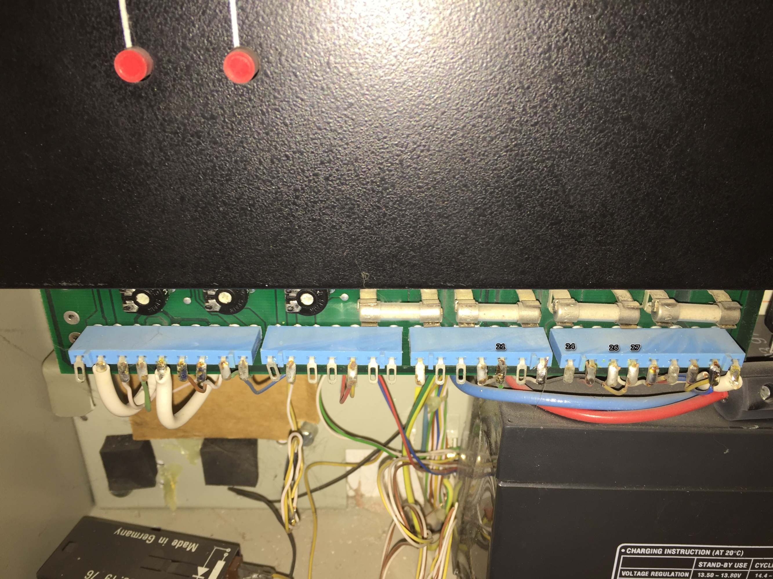

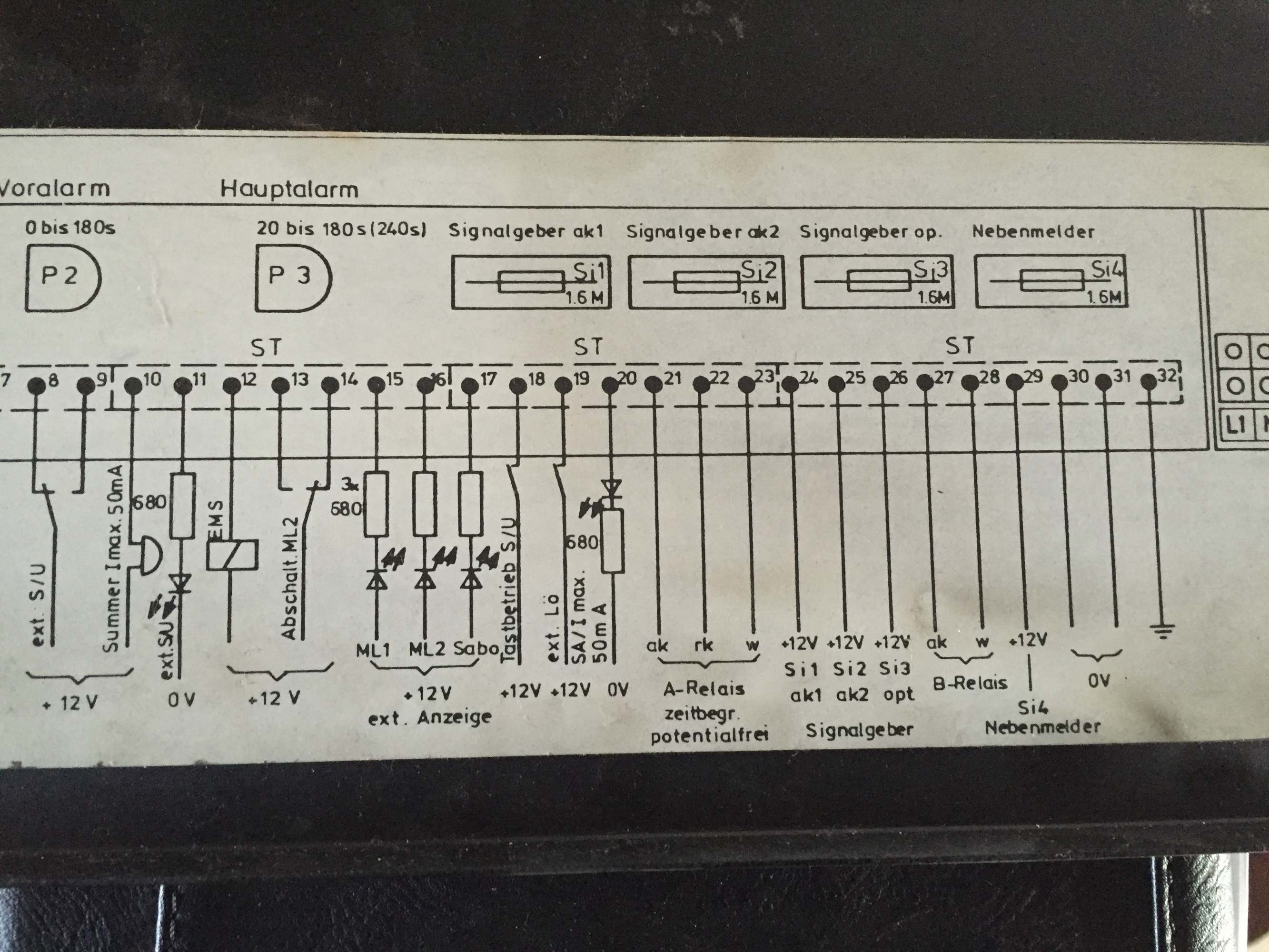

Sirene und Kabel sind da, nun habe ich noch zwei Fragen vorab:
1. Die von neufre benannten Klemmen sind belegt...vermutlich war schonmal eine Sirene installiert oder können die Kabel auch mit dem Wählgerät zusammenhängen?
2. Diese Form von Klemme ist mir unbekannt. Kann man die Metallklammern herausziehen und zB durch unbelegte und somit unbenutzte ersetzen? Gibt es eine Alternative zum löten? Habe keinen Lötkolben, aber daran wird's nun sicher nicht scheitern.
Entschuldigt bitte die für einen Experten sicher selten dämlich anmutenden Fragen, aber ich möchte gerade an so einem betagten Gerät keinen Schaden anrichten. Undecided

An den Sirenenanschlüssen werden sicherlich noch alte Sirenen angeschlossen sein, für die Beschaltung des S7002 über diese Anschlüsse bräuchte man noch 2 zusätzliche Relais und das macht eigentlich ohnehin wenig Sinn. Das Wählgerät wird an Klemme 21+23 und zusätzlich eventuell noch an 27+28 angeschlossen sein. Bei den "Metallklammern" handelt es sich um Lötösen und man kann nur den jeweiligen blauen gesamten Lötösenblock nach vorne abziehen. Jetzt aber genug von meiner Seite, ich denke bei dir mangelt es lesbar an ganz elementaren Grundkenntnissen der Elektrotechnik und da scheint mir eine Alarmanlage als Übungsobjekt doch eher ungeignet.

(09-03-2016 19:49)neufre schrieb:  Jetzt aber genug von meiner Seite, ich denke bei dir mangelt es lesbar an ganz elementaren Grundkenntnissen der Elektrotechnik und da scheint mir eine Alarmanlage als Übungsobjekt doch eher ungeignet.
Das ist selbstverständlich Dein gutes Recht und wird von mir auch vorbehaltlos akzeptiert, auch wenn ich dazu sagen muss, dass ich ja nun zwangsläufig an einem Punkt angelangt bin, an dem ich ganz sicher nicht aufgebe, nur weil es mir an Grundkenntnissen mangelt, insofern wird das Projekt zu Ende geführt, ob nun mit oder ohne Erfolg und im schlimmsten Fall gibt's eben eine neue Anlage. Seit dem Hauskauf habe ich schon so manche Herausforderung gemeistert, bei denen ich zunächst auch vollkommen ahnungslos war. Wie auch immer, meinen herzlichen Dank an Dich, Deine Tipps waren mir eine echte Hilfe. Shy
09-03-2016, 22:46
RE: Upgrade einer DOM Stg 11
Wenn du nicht bereit bist, für dein Hobby das richtige Werkzeug anzuschaffen, dann lass es bleiben. Ansonsten kannst du Spitzverbindungen mit Klebeband erschaffen, haben so manche Kandidaten auch schon hingebracht. Big Grin
Im Ernst, solche Kommentare bringen entweder zur Weißglut oder zur Aufgabe. Cool
Das von dir verlinkte Gerät ist ein GSM Gateway, da kannste nix anschließen, was ein Alarmkontakt sein will. Ich habe es auf die schnelle jetzt aber auf dieser MInikleinen Installationsanleitung gefunden.
Am besten lötest du dann noch unter Spannung an den Platinen rum, dann hast du es gleich fertiggestellt. Die Hex kommt dann gleich ums Eck und schrottet dir dein geliebtes Teil. Wenn du nicht weißt, wie und wo die Kabel enden und das nicht ausklingen kannst oder willst, dann musst du neue Kabel ziehen.
Auf dem Plan sind alle infos enthalten. Kannst du sie nicht lesen oder interpretieren, wird es sehr schwer.
Ein einfaches Multimeter, richtig eingestellt könnte ein Freund von dir werden. Big Grin
