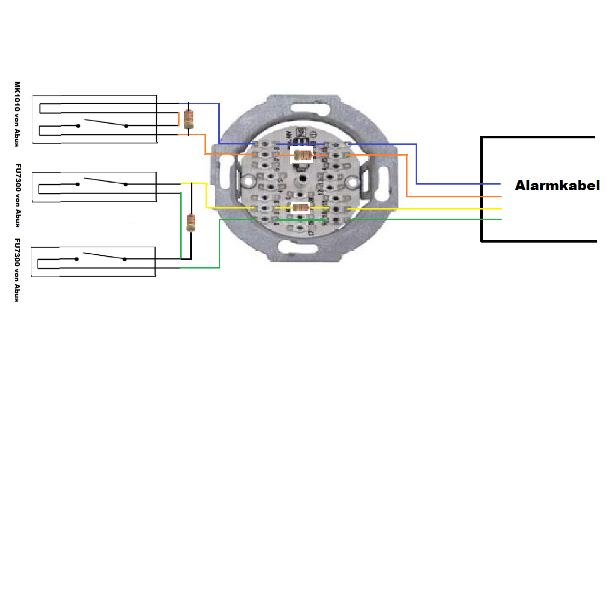

Einen schönen Nachmittag allerseits,
manche mögen jetzt sagen, oh nicht schon wieder Confused
aber ich suche schon 2 Tage immer mal wieder die ganzen Threads durch, und konnte meine Frage leider nicht selber beantworten.
Deshalb stelle ich mein Schaltbild hier Mal kurz ein.
Ist das so richtig?
Oder habe ich eine Denkfehler gemacht in meinem Vorhaben?
Danke für eure Geduld Big Grin

MK1010 richtig
2x FU7300 falsch da Sabotage bei Auslösung. Schwenke den unteren Anschluss des Widerstandes mal nach rechts an grün statt nach links an grün.....dann passt es.
Wie würde sich deine Schaltung verhalten:
Beide Melder in Ruhe: Meldegruppe i.O.
Melder 1 ausgelöst: Alarm
Melder 2 ausgelöst: Sabotage

(13-03-2016 01:00)neufre schrieb:  2x FU7300 falsch da Sabotage bei Auslösung. Schwenke den unteren Anschluss des Widerstandes mal nach rechts an grün statt nach links an grün.....dann passt es.
Danke neufre, das du mich darauf gebracht hast.
Stimmt, das muss doch auch wie beim mk1010 geschaltet sein. Blush
