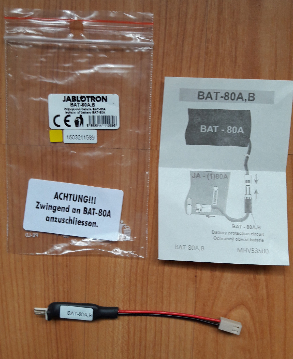

15-06-2016, 18:29
RE: Zweite Aussensirene an Jablotron Oasis JA-82K?
ich habe nun auch endlich die Batterie (Produktions Datum 06/2011) meiner Aussensirene Ja-80A erneuert. Diese war seit dem 30.01.2012 bis heute im Einsatz und hat nie geschwächelt. Bei der Bestellung der neuen BAT-80A war erst kein Isolator mit dabei gewesen. Dieser wurde dann aber umgehend und kostenlos nach geliefert. Super Service vom Händler. Die genaue Bezeichnung vom Isolator ist BAT-80A,B. Anbei auch ein Foto vom Isolator. ich hoffe, dass ich damit etwas helfen konnte. lg Daniel |
16-10-2016, 19:22
...unter der Bezeichnung findet man aber leider nur die Batterie selber.
Habe den Isolator noch nirgendwo zum Solokauf gefunden. Hat jemand einen Tipp, wo dieser zu erwerben ist? |
16-10-2016, 19:41
Wenn alle Stricke reißen beim Facherrichter, der wendet sich an den Distributor. Meine 80er Anlagen die ich verbaut habe sind von der nicht betroffenen Serie. Bei neuen Batterien ist das Teil wohl immer dabei, aber bisher habe ich noch keinen Kunden der einen neuen braucht
Schweers Anlagentechnik GmbH * Mönchengladbach * Einbruchmeldeanlagen * Videoüberwachung * mechanische Fenstersicherungen DIN18104-2 * Unterbrechungsfreie Stromversorgung (USV) * BHE zertifizierter Facherrichter * www.antec-ups.de |
