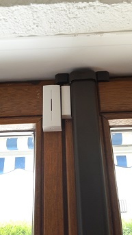

Im Wohnzimmer ist ein Ja -83m an der Terassentür verbaut.
Vllt. Ist die position des Magneten nicht so günstig gewählt. Kurze erläuterung zum einbau:
Das ist eine zweiflüglige Terassentür wobei die eine Seite nie geöffnet wird an der das Elektronikteil befestigt ist. Auf dem zweiten Flügel sitzt der Magnet.
Jetzt mein Bedenken: Auf der Seite wo der Magnet sitzt, geht ein Sperriegel vom Boden über die Türe bis zur Decke ( Abus mit abschliesbarem Griff) dieser hat ein Riegel aus Metall. Kann das sein das der Riegel wie sag ichs; den Saft vom Magneten zieht und für den Melder nicht genug übrig bleibt. Auslösen tut er nähmlich beim öffnen.
Viel möglichkeiten den anders zu montieren hab ich nicht, weil nur 1cm platz bis zum Rolladendeckel ist.
Holger
08-04-2016, 23:28
Beitrag: #115
RE: Jablotron 82k Das wird so nix
Also in jedem Fall schliesst der (aktuell) nicht. Er dürfte demnach aber auch keinen Alarm auslösen, wenn Du die Türe öffnest, da er im Bypass ist und ja bereits geöffnet ist.
Der Magnet sitzt aber nicht direkt am Metall der Verriegelung oder? Ich kann mir die Situation nicht so genau vorstellen, tut mir leid. Aber hier musst du definitiv nochmal ran.
Ich vermute:
Abstand Sensor zu Magnet zu groß
Oder
Evtl. Sensor falschrum montiert (hat nur auf einer Seite einen Reed)
Vieleicht hast Du ja auch hiervon ein Bild?

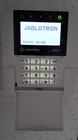

So hab ich den melder jetzt montiert. Vorher war der Magnet unten und nicht oben. falschrum geht eigentlich nicht da im Melder ja A AB angezeigt wird.
So funktionierts.
Und das ist die jetzige Anzeige im Bedienteil.
Passt oder?
Gruß Holger

Also die Meldung im BT ist ok.
Wenn du die Tür nun aufmachst sollte da wieder Melder aktiv stehen und wenn sie Zu ist dann
nix.
Wenn das gegeben ist, dann ist das ok.
Murphys Law:

Der Magnet sollte mittig sitzen. Nur der Rundmagnet wird leicht aussermittig gesetzt (Markierung B).
Pass das besser noch an. Die aussermittige wird die Ursache gewesen sein und das Problem könnte so erneut auftreten.
Und ich will ja nicht klugscheissen, aber eine Sache hätte ich noch: Hast Du auch die Schanierseite mechanisch gesichert? So wie der Sensor montiert ist, wird ein hebeln auf der Schanierseite nicht erkannt. Da der Abus Riegel schon einen guten Widerstand bietet, könnte ein Täter verleitet werden, den Hebel auf der Schanierseite anzusetzen.
P.S. Ein brauner 83m wäre dezenter Tongue

@smith007
Ne kommt nix mehr. Hab in der Zentrale bei Auto- bypass * nen Haken.
Anzeige ausgelöste Melder Haken raus. @ jensknoche
Schanierbandsicherung hab ich drin mit Schwerlastanker gesichert.
Farbe vom Melder...... Hmmmm. Ach ich bin da resistent. Ich weisja was es ist
Wenn mich mal einer im Internet anspringen sollte ja dann würde ichs vllt.ändern.
Aber so fürn Anfang is ok. Ich bin eher froh das der Kram läuft als das mich die Farbe stört ;-)

(09-04-2016 11:55)keinbruch schrieb:  Der Magnet sollte mittig sitzen. Nur der Rundmagnet wird leicht aussermittig gesetzt (Markierung B).
Ja da sagst du was. Hier bin ich auch drauf reingefallen bei den Fenstermeldern JA82M.
Da muss man wirklich genau die Markierungen einhalten bei den kleinen Magneten.
Hatte das da erst falsch verstanden und dachte A und B zeigt den Bereich an, wo der Magnet hin darf.
Nee war anders rum. Der musste entweder genau auf A oder genau auf Position B.
Hab hinterher nachgelesen, dass es was mit den Magentfeldlinien zu tun hatte wann und wie Reedkontakte darauf reagieren.
